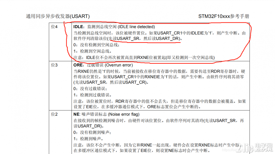

根据其数据手册:
过期的塔头|  楼主 | 2022-1-26 23:14 | 只看该作者
故应当先读取寄存器SR与DR的值。
if(USART_GetITStatus(USART1, USART_IT_IDLE) != RESET)
                        //USART_ClearFlag(USART1,USART_IT_IDLE);
                        Usart_SR=USART1->SR;
                        Usart_DR=USART1->DR;
过期的塔头|  楼主 | 2022-1-26 23:15 | 只看该作者
这样就可以成功清除了。
