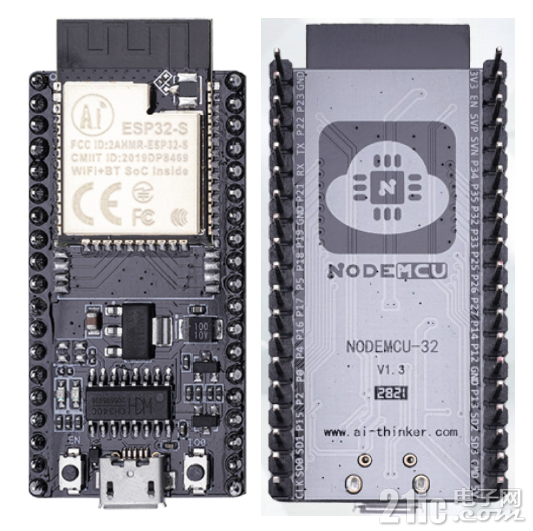

一、产品概述
Nodemcu-32s 模组是由安信可科技开发的。此款模组的核心是ESP32 芯片,具有可
扩展、自适应的特点。两个CPU 核可以被单独控制。时钟频率的调节范围为80 MHz 到
240 MHz,支持RTOS,是一款通用型Wi-Fi+BT+BLE MCU 模组。
Nodemcu-32s 模组集成了传统蓝牙、低功耗蓝牙和Wi-Fi。具有广泛的用途:Wi-Fi
支持极大范围的通信连接,也支持通过路由器直接连接互联网;而蓝牙可以让用户连接
手机或者广播BLE Beacon 以便于信号检测。模组支持的数据传输速率高达150 Mbps,
天线输出功率达到20 dBm,可实现最大范围的无线通信。因此,这款模组具有行业领先
的技术规格,在高集成度、无线传输距离、功耗以及网络联通等方面性能极佳。
ESP32 的操作系统是带有LwIP 的freeRTOS,还内置了带有硬件加速功能的TLS
1.2。芯片同时支持OTA 加密升级,方便用户在产品发布之后继续升级。

三、NodeMCU-32S 共接出30 个接口,如管脚示意图,管脚功能定义表是接口定义。 nodemcu-32_v1.3规格书_-.pdf (957.18 KB)

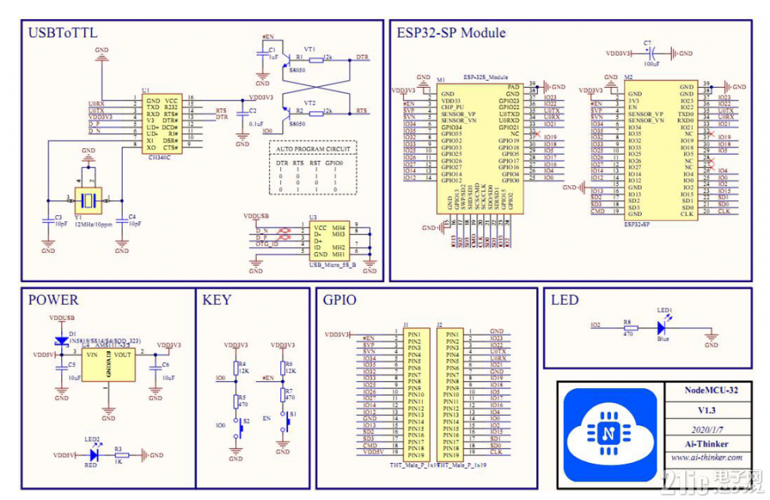

四、原理图: NodeMCU_32S_V1.1.pdf (452.93 KB)

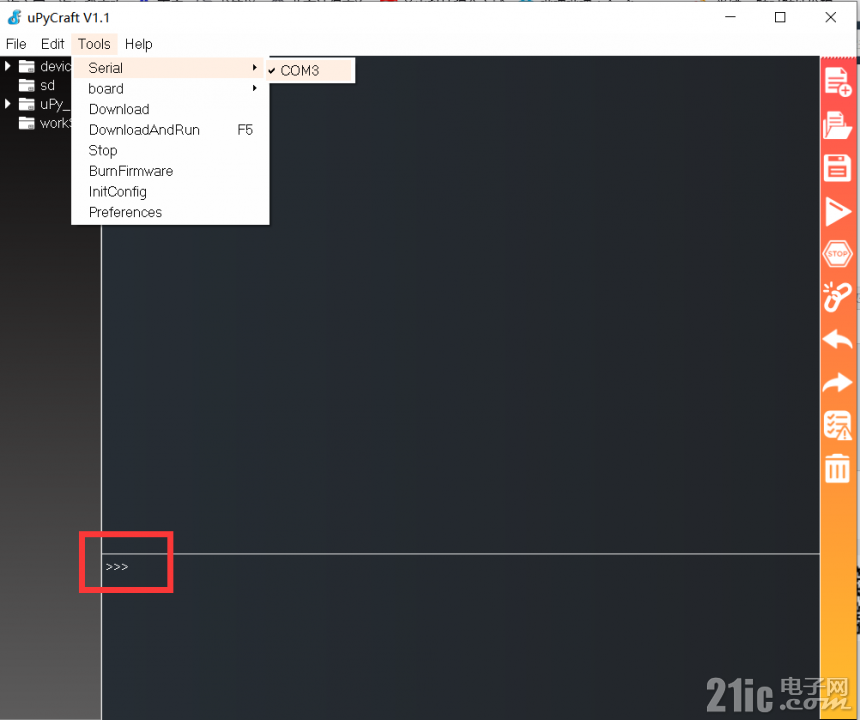

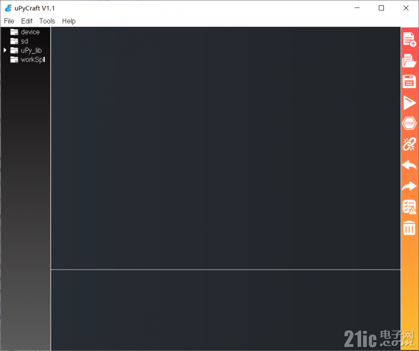

4. 下载micropython IDE,我用的uPyCraft.exe。
https://blog.csdn.net/weixin_45020839/article/details/105807767
打开uPyCraft.exe
连接串口:IDE下方有>>>出现,表示串口连接成功。

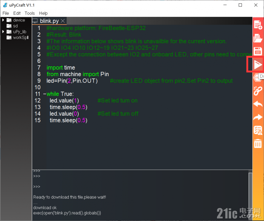

打开IDE自带的例程:
点击右边的三角符号编译下载的开发板即可。

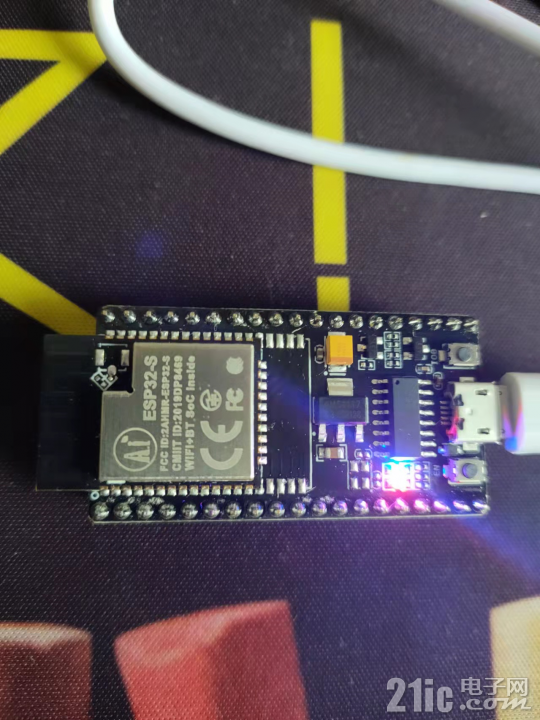

此刻就看到开发板上的蓝色灯以500ms闪烁运行了。
