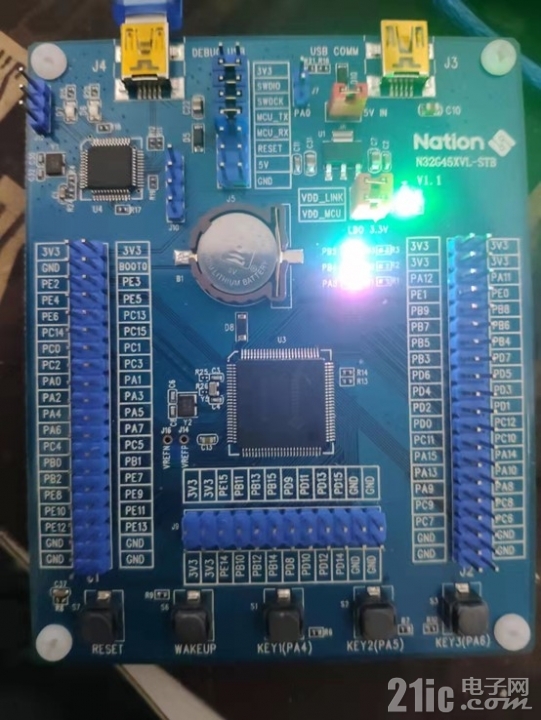

节前就收到了国民技术的开发板,刚好有时间开始评测下,目前基本上的软件开发都是和STM32是一致的,就是库函数上有所区别。不过差异不大。
目前就包装盒上的信息就能知道,其产品还是很丰富的。所以完全可以替换开发。又是一个不错的替换芯片选择。
我拿到的是N32G457VEL7芯片。
从keil包中得到的芯片,这款是M4F内核的单片机,主频144Mhz,flash是512KB。整体的参数还是不错的。

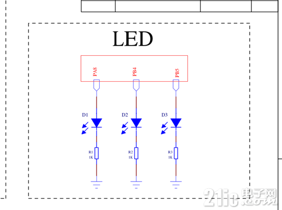

本次测试是使用板载的三个LED作为测试的。
原理图中的连接管脚,只要注意一个PB4是比较特殊的管脚,是JTAG的管脚,所以需要屏蔽下。

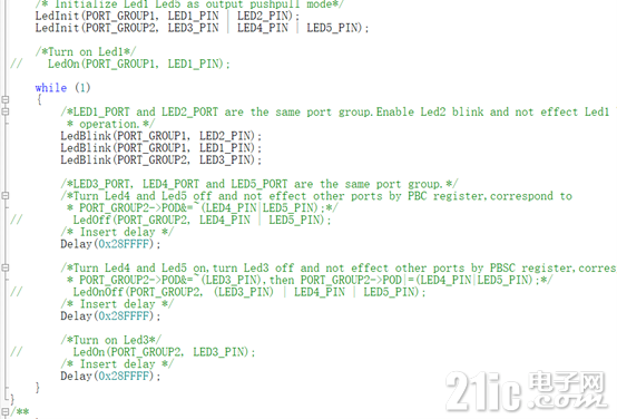

初始化时只打开SW口即可。
整个Main函数也是比较简单的。使用其官方的函数即可。
就可以做到点灯了。
