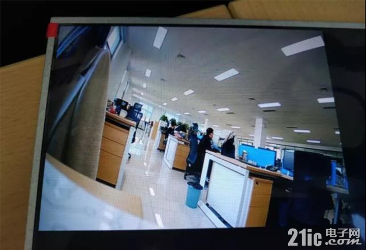

四、Linux和Android上显示效果1、Linux上
在Linux上可采用默认出厂的Cameratest进行测试。
预览效果如下:

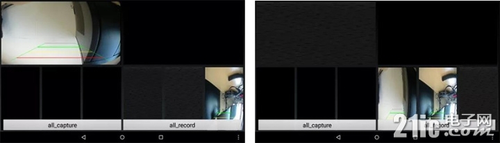

在Android上可采用 Multiple Camera 进行测试。
预览效果如下:

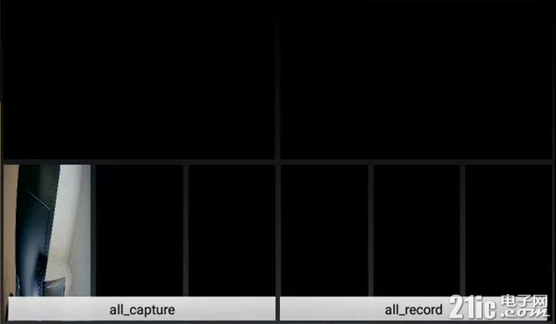

拓展阅读
目前Android上行车记录仪APP只支持video4对应的模拟摄像头,其他3路未做支持。可采用Multiple Camera预览4路模拟摄像头图像。具体如图:
因手头摄像头有限,测试采用2个摄像头:(默认支持NTSC格式的模拟摄像头)
