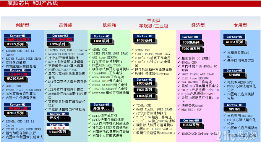

4、浏览航顺官网
5、我下载的HK的应用笔记
