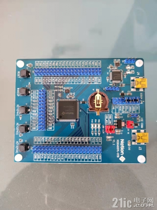

首先感谢二姨网站,给了这个机会,就申请了这个开发板,很快就快递来了,这个速度赞一个。
1:首先晒一下照片,板子做工不错;
2:选择keil做开发,首先装Nationstech.N32G45x_DFP.1.0.4.pack支持包,再在Nationstech.N32G45x_Library.2.0.0下找到
   LedBLink的例程,编译;
3:装CMSIS-DAP驱动,下载例程的LedBlink.bin到开发板,复位开发板子的LED就开始闪烁了;
4:ARM的内核开发流程都相似,只是外设和一些细节不太一样,先熟悉一下,后面有新的想法和应用再分享。

powerantone| | 2022-3-2 09:59 | 只看该作者
这开发板画的很工整很紧凑啊,精致
