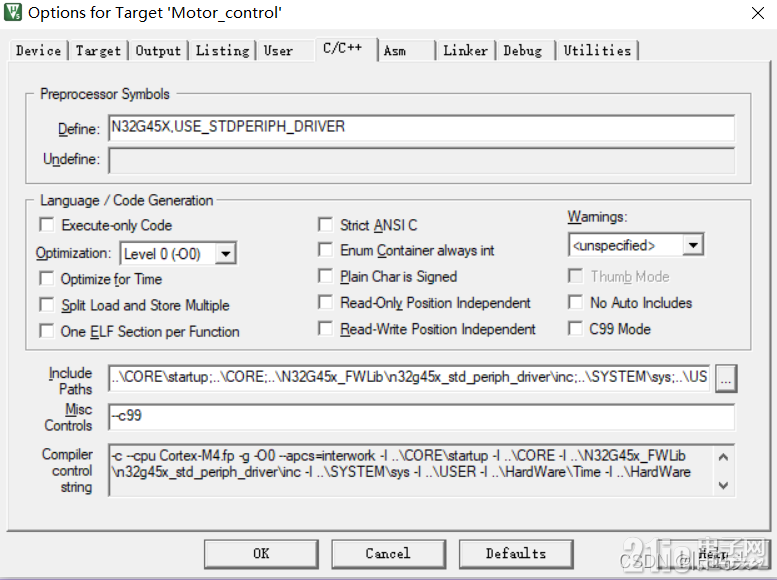

首先对整个工程进行设置--C99:

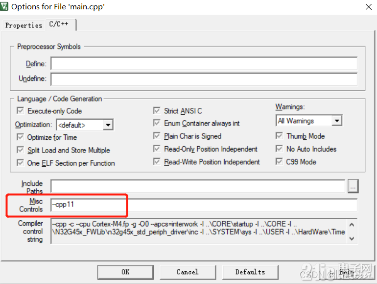

然后在工程目录这边鼠标左键选中后缀为.cpp的文件,右键选择Options...,设置下图内容,即可正常运行C++11
