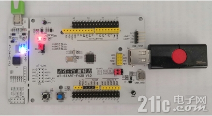

在按图1连接后,就可对U盘的读写功能加以测试,其执行效果如图2所示,说明读写操作是成功的。
1 连接U
2 显示信息

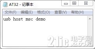

若打开U盘,则可见到所生成的文件AT32.txt,打开后其内容如图3所示。
3 U盘文件内容
