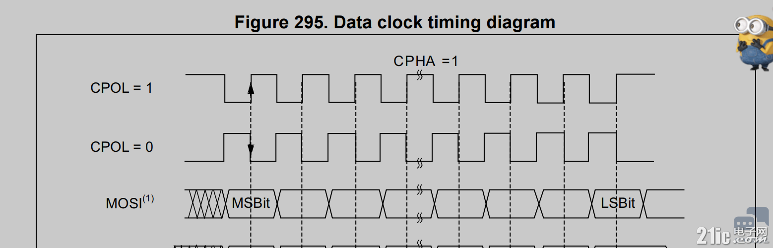

question one:下图是我截得spi通信图,那个CPHA=1下面的两个波浪线啥意思?
question two:spi有crc功能,那如果我用stm32和一个不具备crc功能的从机也就是slave通信的话,那我开启crc会不会不能通信?我理解crc是在每帧数据后面插入了一组监督码,跟着数据一起发过去。因此不能通信,是这样吗?

这个波浪线和CRC没关系,是省略的意思,一一帧的SPI可能会很长,图上面不可能把所有的波形都画出来,用波浪线表示这中间有很多的波形省略了。我不知道哪款没有硬件CRC,但是如果没有可以软件模拟。

你提到的波形符号没啥特别意思,表示省略的意思,即脉冲个数没具体画完。
至于你提到了开启CRC,从SPI没有CRC是不影响通信的,只是开启CRC的master那边也没起作用。因为接收这边不检测。

一般时序图,关注的是起始信号,
数据部分因为真实数据与收发内容相关,示意一下,用波形符号省略中间部分
