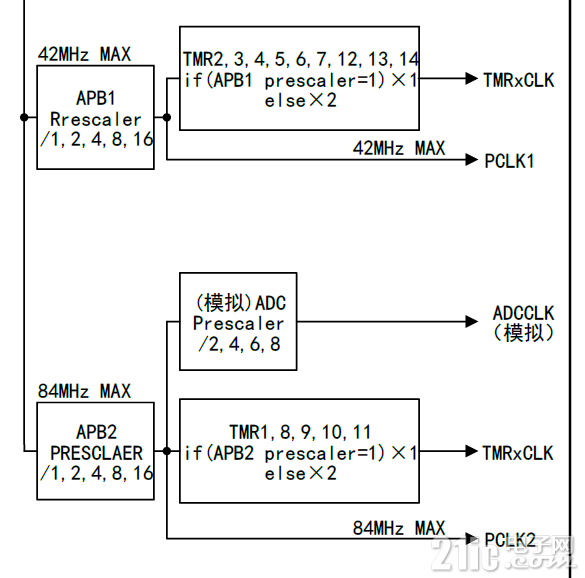

[APM32F4] APM32F407我在使用过程中发现APB1 APB2预分频跟说明书对不
974|2
 楼主| fuqiang4343 发表于 2022-3-22 18:47 | 显示全部楼层 |阅读模式
这个问题有人遇到吗,还需要设置哪些寄存器
APB1PSC
APB2PSC
两个寄存器 0xx~100 都是无分频
                         101 2分频
                         110 4分频
liqingfeng123 发表于 2022-3-23 14:12 | 显示全部楼层
你好,附件为我们的时钟树,或者方便提供代码验证?
 楼主| fuqiang4343 发表于 2022-3-25 08:56 | 显示全部楼层
问题找到了,APB1PSC APB2PSC设置分频后,定时器输入时钟是APB1PSC APB2PSC时钟的两倍
