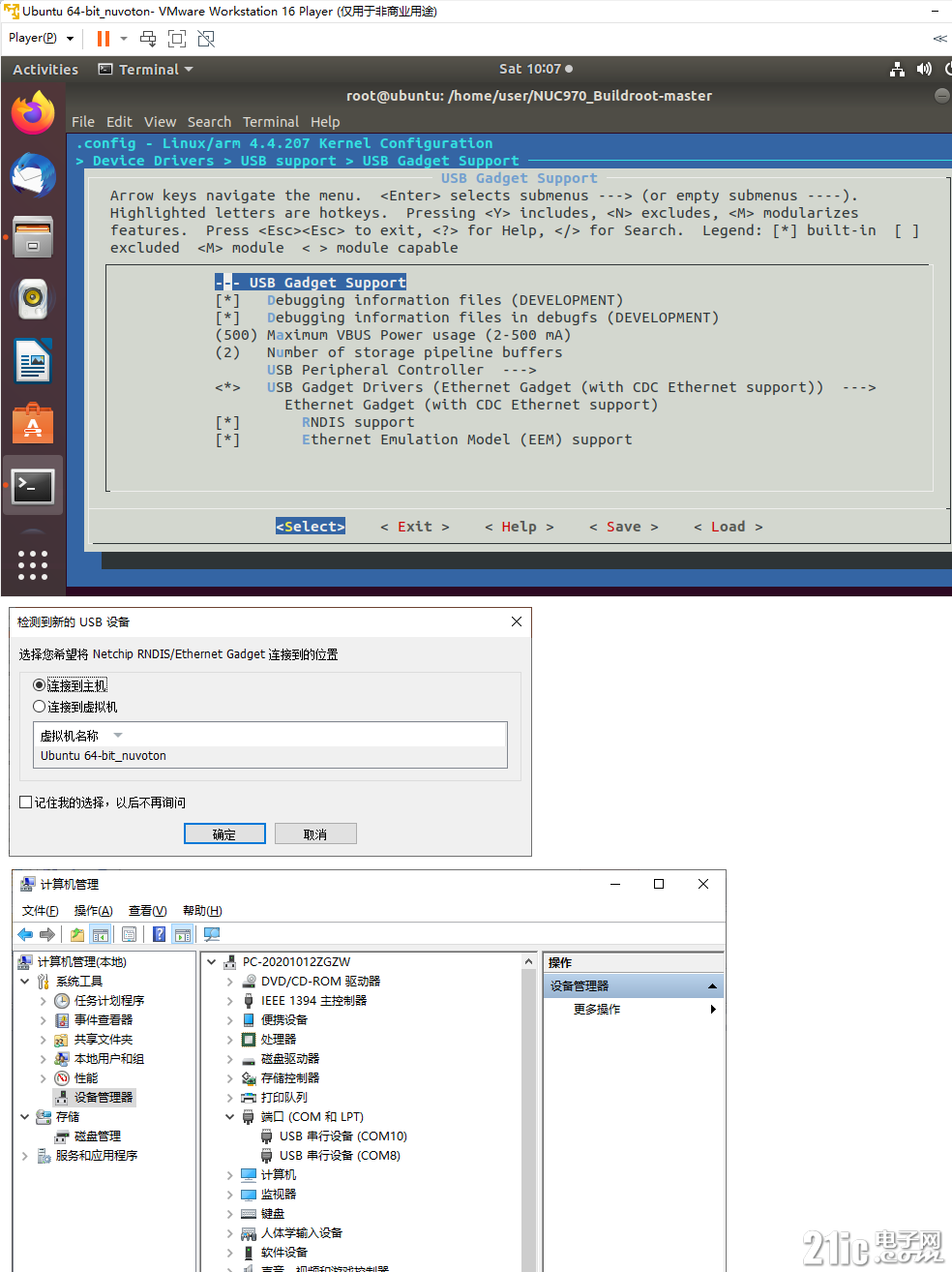

1.  make linux-menuconfig
  USB support ---->
    <*>USB Gadget Support ---->
         <*>   USB Gadget Drivers(Ethernet Gadget (with CDC Ethernet support)) --->
               Ethernet Gadget (with CDCEthernet support)
               RNDIS support
              Ethernet Emulation Model (EEM)support
2. make  产生  image 文件
3. 下载 image 到 NUC980开发板
4. Win10设备管理器出现了一个串口?
5.命令 # ifconfig  usb0  192.168.1.99 up  //没有效果
是不是RNDIS 的驱动有问题?   有没有合适的RNDIS 的驱动下载
