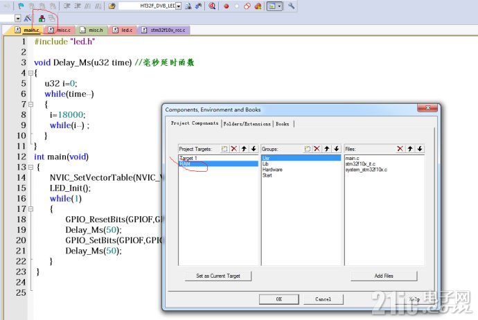

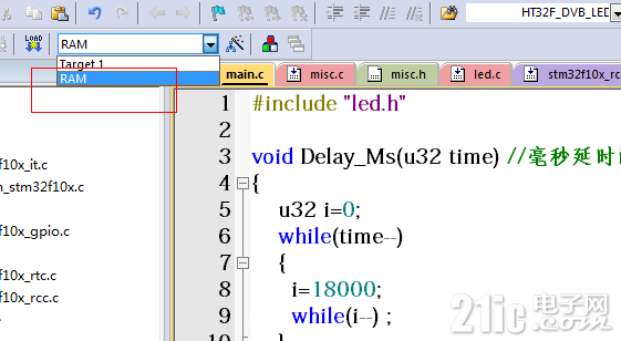

.在MDK下工程管理按钮下多建立一个调试模式。
 楼主| 无法去污粉 发表于 2022-3-25 15:13 | 显示全部楼层
2.选中刚才建立的RAM调试模式,为什么要这样做呢?学习过DSP的同学都清楚,这里是模仿DSP项目调试中的两种方式,是为了有多钟调试模式,Flash模式,RAM模式。

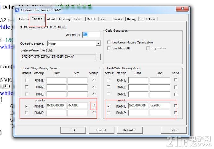

3.进入Option for target 配置RAM调试模式下的工程选项。
STM32F103ZET6 RAM空间是64K,用前面40K做ROM,后面做RAM,由于STM32 RAM空间映射地址是0x20000000(可以去查手册),所以配置如下。自己加法琢磨下就通了。至于ROM空间和RAM分配多大,看实际工程需要。

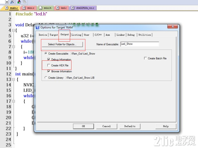

4.Output 选项下,设置如下图所示,hex文件处勾选和不勾选是一样的,关键是Select Folder for Object
因为你在flash调试模式下会生成一堆Obj文件,但是现在是RAM模式,所以生成的文件不能放在一起,会冲突,需要另外在工程根目录下,新建文件夹保存这些文件,就通过这里选择。

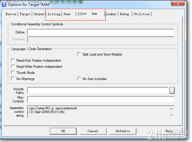

5.Listing,Usr C/C++ ASM 这四项不用动,保持Flash模式下就行了。

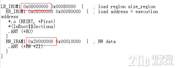

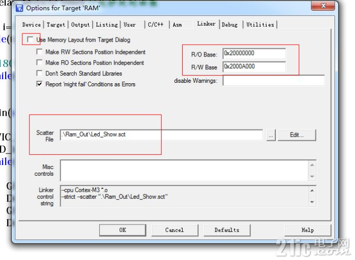

6.Linker 菜单下,这里要注意,先不勾选Use memory Layout Form Targer Dialog,是为了要更改ROM和RAM的起始地址,配置如下。配置好了,再把其勾上。可以前后连接文件下对比XXX.sct文件,可以看到地址是变化的。

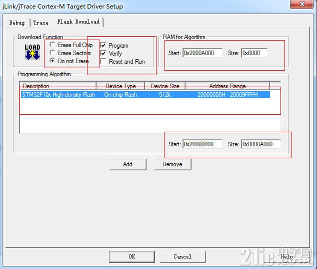

8.ultitle中的设置如下所示。
又是ROM和RAM空间的选择。

9.好了,重新编译一下。先点击**,再点击调试。就完成了,这样子做就可以延长Flash的寿命了。注意,RAM调试中软件Reset是没用的,程序指针会跑回Flash处,所以希望MDK5.2以后的版本能不能解决这个问题吧。
