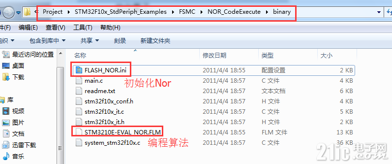

一、获取现成文件
我们使用官方标准库,拷贝标准库FSMC例程里面现成的算法。拷贝“编程算法”到keil安装目录x:\Keil_v5\ARM\Flash里面,拷贝“FLASH_NOR.ini”到我们自己创建的工程里面(随便一个位置,方便调用,我们工程是在“\Libraries\CMSIS\DeviceSupport\startup”下面)。
感觉很反感mva|  楼主 | 2022-3-27 16:21 | 只看该作者

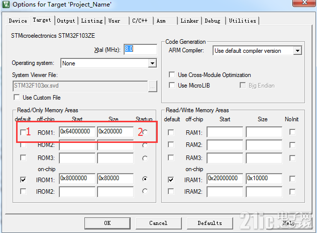

二、配置Nor地址
配置Nor地址,见下图。
注意:图中1,2不要勾上。
