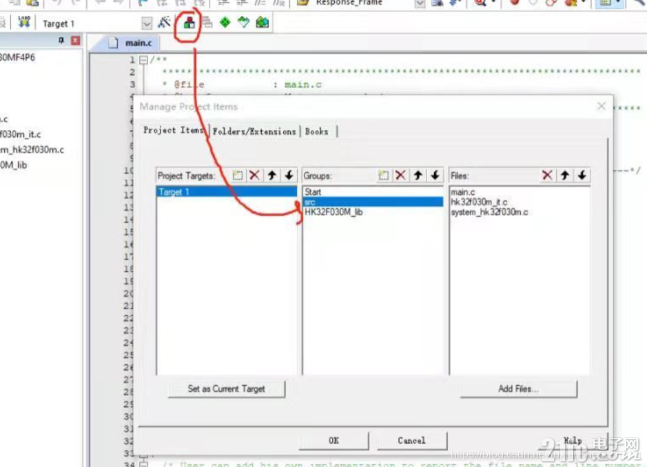

1.建立组并添加文件
搭建框架,按照自己的需求建组并添加文件。

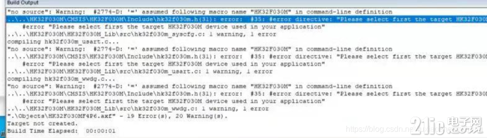

如果出现了未定义的这类错误,错误提示如下:
在c/c++选项卡中,进行芯片定义。注意:一定要用英文下的逗号“,”隔开,否则就被未定义。

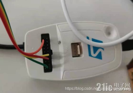

我使用的是STLINK
如果在debug跟踪程序的过程中,出现了有时候“死机”的情况,请检查文件的路径不能包含中文。有中文路径很可能出现各种问题。
