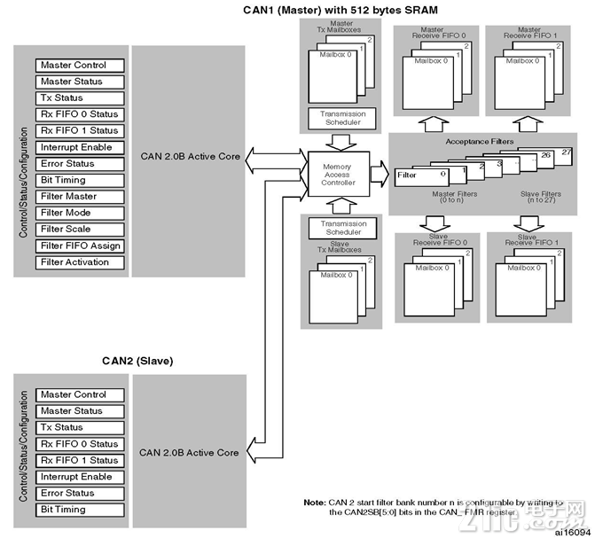

首先简单介绍一下CAN总线,关于CAN总线是谁发明的,CAN总线的历史,CAN总线的发展,CAN总线的应用场合,这些,通通不说。这里只是以我个人理解,简单说说CAN通信。CAN总线的端点没有地址(除非自己在帧里定义地址),CAN总线通信不用地址,用标识符,不是单独的谁发给谁,而是,你总是发送给整个网络。然后每个节点都有过滤器,对网络上的传播的帧的标识符进行过滤,自己想要什么样的帧,可以设置自己的过滤器,接收相关的帧信息。如果两个节点同时发送怎么办?这个不用我们担心,CAN控制器会自己仲裁,让高优先级的帧先发。
         然后我们可以了解一下stm32的CAN控制器。
  如上图所示,stm32有两个can控制器,can1(主),和can2(从),其中过滤器的设置是通过can1来设置,其他工作模式,波特率等,可以各自设置。每个控制器有三个发送邮箱,两个fifo,每个fifo有三个接收邮箱。
 楼主| qn7a12 发表于 2022-3-30 16:03 | 显示全部楼层

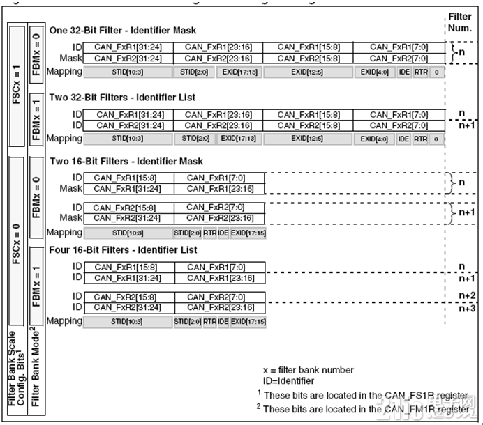

         过滤器:stm32f407共有28组过滤器,每组过滤器可以设置关联到fifo0或者fifo1,每组都包括两个32位存储器,可以配置成一个32位有位屏蔽功能的标识符过滤器,或者两个32位完全匹配的标识符过滤器,或者两个16位有位屏蔽功能的标识符过滤器,或者四个16位完全匹配的标识符过滤器。
 楼主| qn7a12 发表于 2022-3-30 16:04 | 显示全部楼层
如下图所示:
 楼主| qn7a12 发表于 2022-3-30 16:08 | 显示全部楼层
我所说的完全匹配的意思是,接收到的帧的标识符每一位都要跟过滤器对应的位一样,才能过得了这个过滤器。有位屏蔽功能的意思是一个寄存器放标识符,一个放屏蔽掩码,屏蔽掩码为1的位对应的接收到的帧的标识符的位与对应的放标识符的寄存器的位一致,就能通过。
