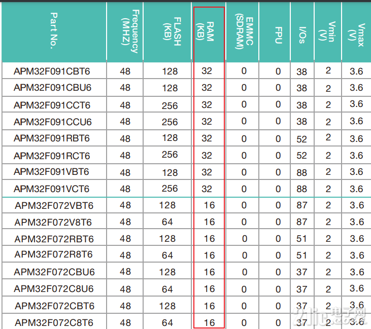

首先,在极海官网找到型号表,并找出对应型号芯片的SRAM大小,详见图

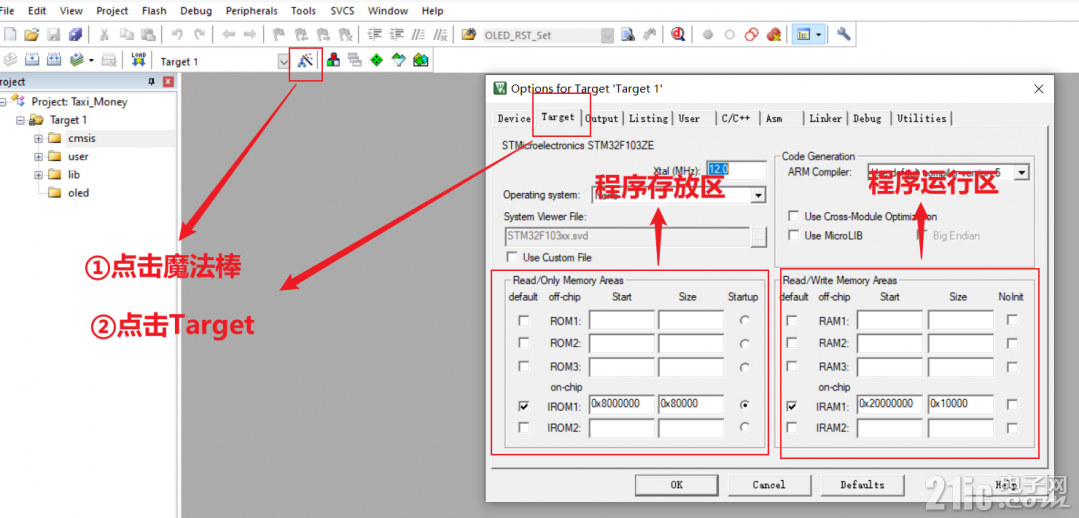

打开KEIL软件,点击上方的“魔法棒”按钮,选择程序存放和执行的区域。如图二
由步骤一可以知道,APM32F072RBT6FLASH大小为128KSRAM大小为16K,经过计算机计算,可以得出FLASHSRAM的地址范围(FLASH基地址为0X08000000SRAM基地址为0X20000000)。
PS:
FLASH地址范围:0X08000000 - 0X08020000
SRAM地址范围:0X20000000 - 0X20004000
因为要在SRAM中存放和执行,因此要将SRAM分成两个部分分别执行,如图三所示。
注意:存放区域与执行区域不能重叠!!!

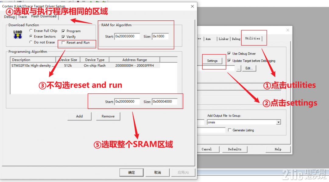

⑤ 在更改完存放区域和执行区域之后,也要改变运算区域的地址范围,如图四所示
注意:执行区域和运算区域可以重叠;由于程序存放和执行都在SRAM中,因此只能通过Debug调试程序,固不勾选Reset and Run
file:///C:\Users\DELL-K\AppData\Local\Temp\ksohtml\wpsA37B.tmp.jpg

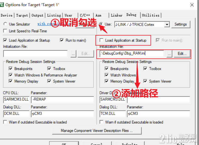

以上为配置文件的内容,文件名称不限,但文件格式为XXX.ini。然后将其添加到KEIL的配置中,详见图五。
file:///C:\Users\DELL-K\AppData\Local\Temp\ksohtml\wpsA37C.tmp.jpg
在硬件上,要将BOOT0BOOT1都引出为1(即连接VDD)。
到这里,软件和硬件的配置就结束了,这个时候我们就可以在通过SRAM进行程序调试了。
