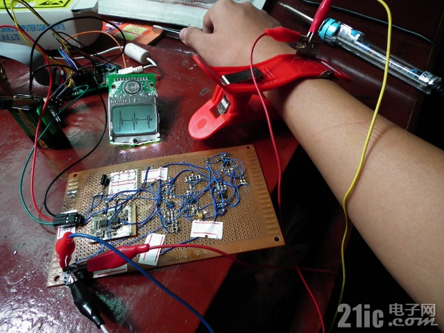

matlab的fdatool是好东西,不过很多人不知道该怎么使用它生成的C头文件。
趁着放假有时间,摸索了几天,终于搞定。希望**给条裤子。
该程序已经用于心电采集实验
导联aVF,带宽1-25Hz

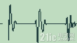

液晶截图
