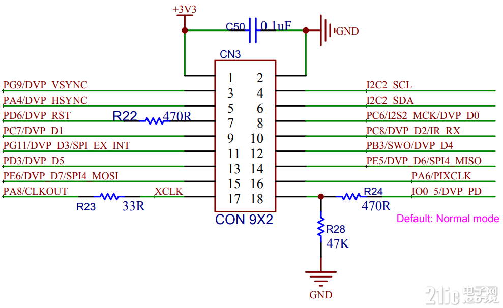

硬件设计
本案例使用的硬件资源有TFT LCD 液晶显示屏、OV2640 摄像头,对应的引脚如下:
表27. 硬件资源使用
编号          PIN Name        外设功能           备注
1              PC6 DVP_D0            -
2              PC7 DVP_D1            -
3              PC8 DVP_D2            -
4              PG11 DVP_D3          -
5              PB3 DVP_D4            -
6              PD3 DVP_D5            -
7              PE5 DVP_D6            -
8              PE6 DVP_D7            -
9              PA6 DVP_VSYNC      -
10            PA4 DVP_HSYNC      -
11            PH2 I2C2_SCL         -
12            PH3 I2C2_SDA        -
13            PD6 DVP_RST         摄像头复位
对应的电路原理如下:
图66. 摄像头电路原理图

 摄像头初始化成功了之后,在LCD 屏上显示图像。
