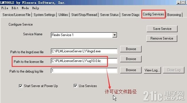

1.查找许可证文件路径

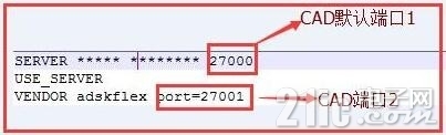

2.2 AutoCAD
     AutoCAD的端口1默认为为27000,端口2根据实际需要增加,建议设置为27001。
在cad软件许可文件中,查找关键字 “VENDOR adskflex”,在VENDOR adskflex关键字这一行的末尾处,输入空格键,再输入port=27001,然后保存许可证文件。增加第二端口后,如下图所示

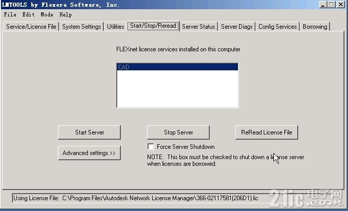

3.重启软件管理程序
在许可文件中增加好第二端口信息后,需要重新启动软件许可证管理程序。

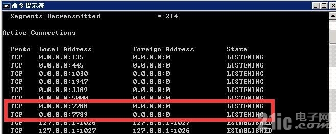

4.检查软件许可证管理程序第二端口是否启动成功
   在许可服务器上,用组合键 win+R,打开运行窗口,输入cmd ,然后敲击 回车键,用netstat -ans -p tcp查看是否显示在许可文件中新增的第二端口。
    下图为proe 第二端口正常启动后,用netstat -ans -p tcp命令,显示结果截图。
