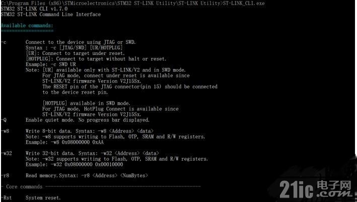

采用烧写工具的升级方案如下:
1) 不能使用现成的烧写软件如st的programmer或者st-link utility等烧写程序。
2)自己开发烧写软件,通过st-link utility提供的命令行按下述步骤烧写:
通过st-link_cli.exe -r8 0x40022100 12读取出型号信息 。根据型号信号判断是否为GD的处理器,如果是则选择GD的固件,否则选择其它厂家的固件。将选定的固件通过“st-link_cli.exe -p 固件名称“这一命令烧入处理器。
