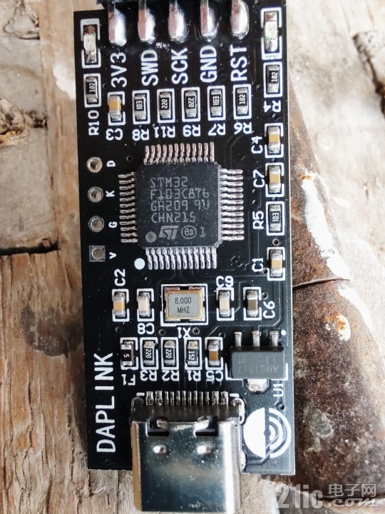

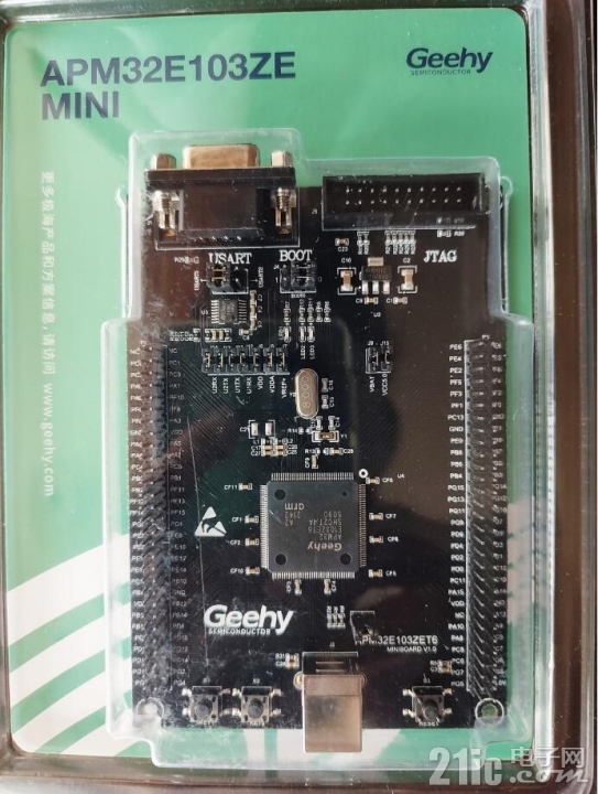

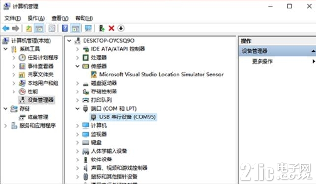

#申请原创# 京东物流很快啊,两天就收到了,由于是Mini板,包装内就板子一块。该板点亮需要单独购买配置usb type B线连接,配置jtag/swd需要接硬件arm仿真器,需要搭载keil:mdk-arm软件环境烧录固件,话不多说先开箱上图。开箱晒图:
说下我使用的DAPlink仿真器的优点:支持cortexm内核芯片的,采用10mswd接口,type-c的usb接口,支持cdc虚拟ttl的串口,输入电压:5v.输出电压5V/3.3V而且win10/linux免驱动。

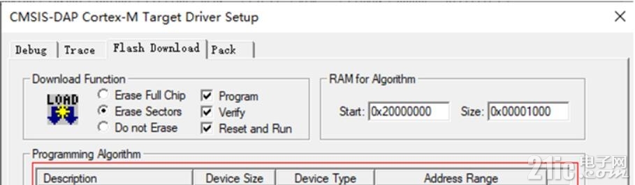

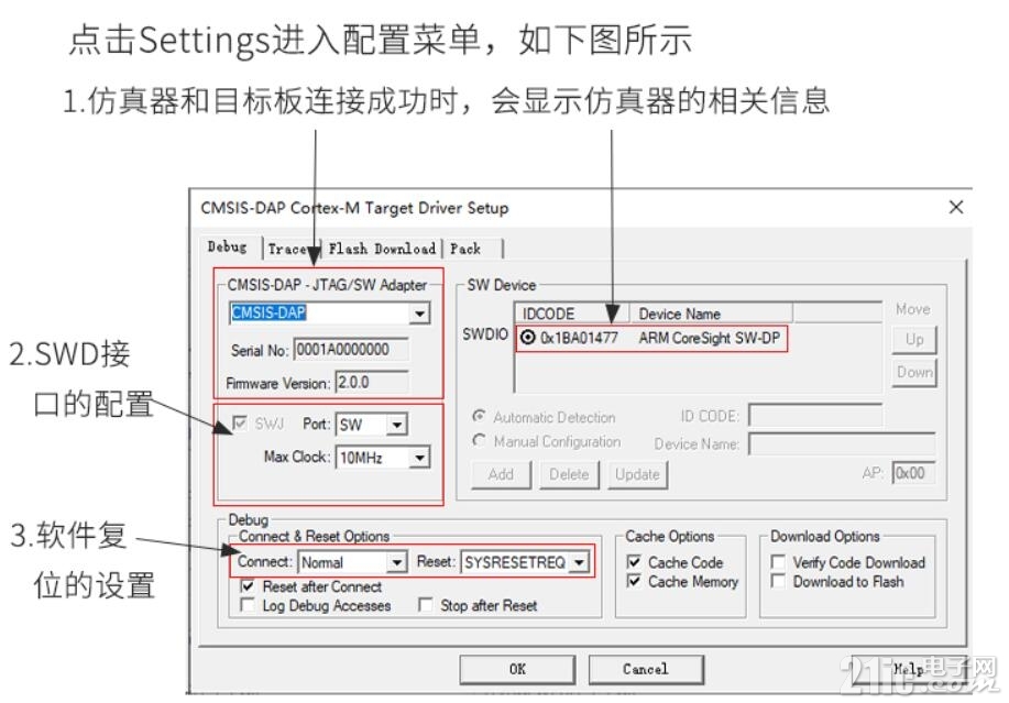

商家说对于apm32如果烧录不成功,可以使用jlink ob或者stlink下载器进行烧录,我用keil软件中加载ck532或apm的芯片包对应apm32e103烧录成功的。外观包装:

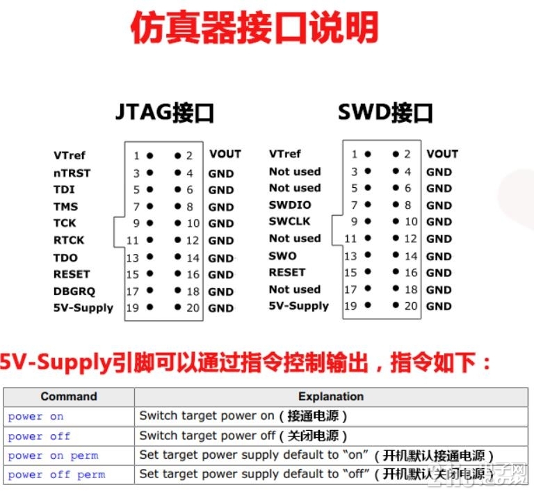

仿真器PCB和接口标注说明: 环境搭载:
上电测试:附加文件:APM32E103xCxE 数据手册 V1.2,APM32E103xCxE用户手册 V1.1,APM32E103ZE MINI开发板使用说明书V1.0.0,APM32E103ZE-MINIBOARD V1.0
仿真器连接
仿真器连接

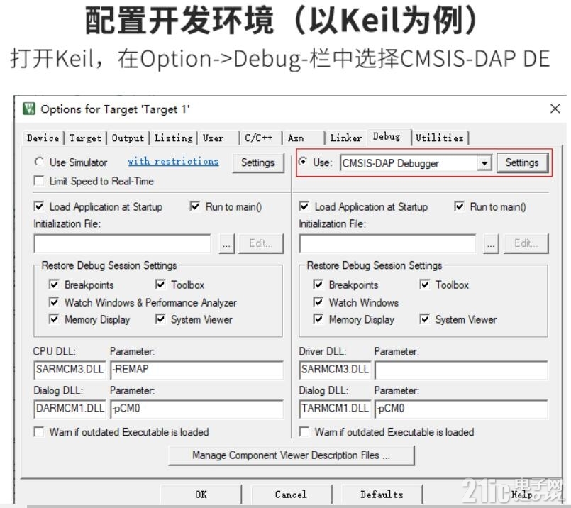

配置开发环境
配置开发环境
点亮
点亮

这块板搭配了b口的usb线连接电脑供电,仿真器连接标准jtag或着swd接口调制,软件平台为windows安装keil环境,里面还有官方发布的pack包

板上没有LINK嘛?
WK520077778 2022-4-7 23:09 回复TA
官方配件包括盒子加裸板一片,板上没有link
