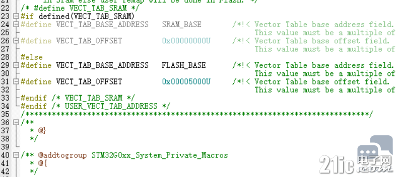

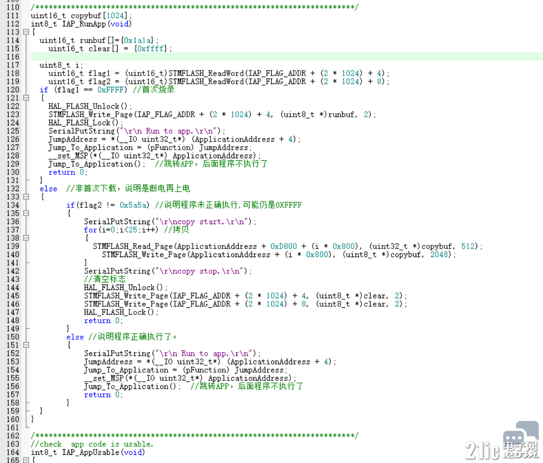

我的FLASH烧录是没有问题的,我不知道为什么会出现现在的这个问题,这个代码在F103上是可以正常使用的,
这是我进入APP的地方
这是我程序烧录的地方

这是我内部FLASH操作
比较简单粗暴,把本页的东西都读上来,在从新写进去
APP程序
同样的东西,修改下芯片型号,在F103都是正常使用的

小叶三千| | 2022-5-5 08:23 | 只看该作者
需要有一段初始化中断向量的,103不用,但是再030什么的上面就需要了,这个估计也是这样
