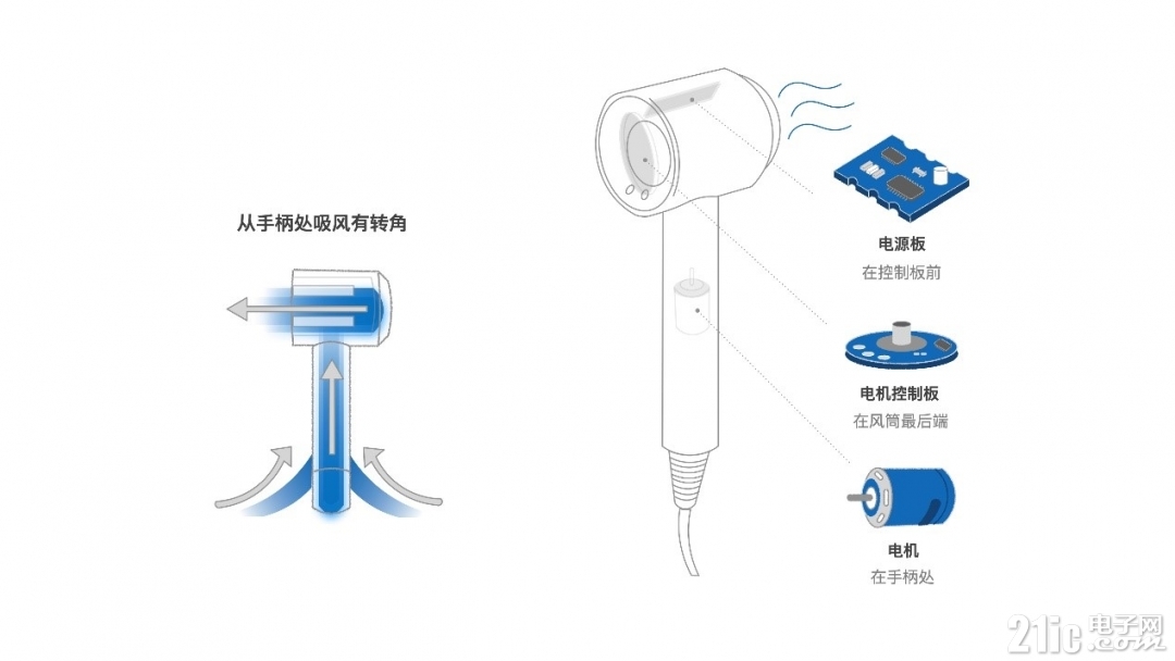

        B. 风筒 - 圆头设计
          a) 马达摆在手柄处;
          b) 控制板摆在风筒最后端;
          c) 电源板摆在控制板前面;
          d) 风道从手柄处吸风有转角
