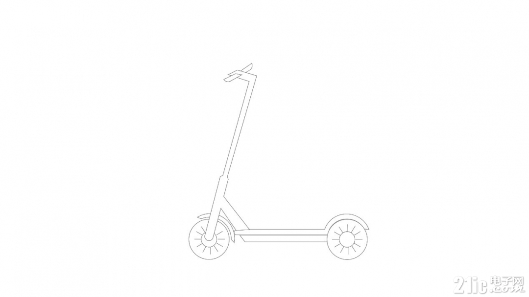

一、产品说明
    电动滑板车整机结构:折叠设计,方便携带与存放。
    电子部分分上板(仪表)与下板(马达控制+电池包),马达控制板和仪表板多采用UART通讯,马达控制板外接刹把和油门。

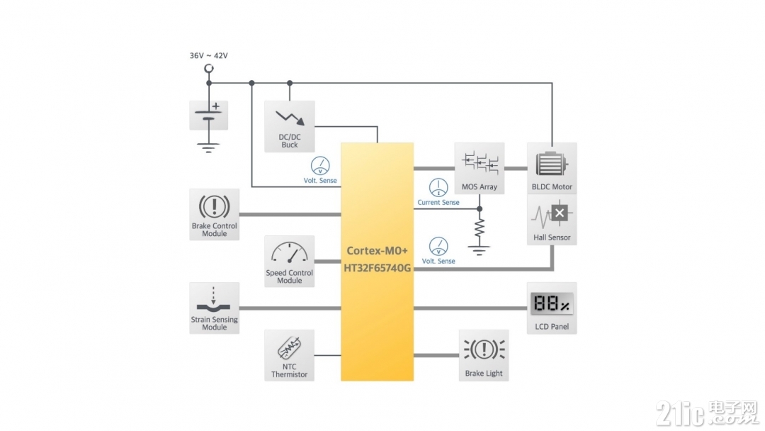

    4. 滑板车 - 马达控制板有两种架构:
        a) 传统架构:MCU + 外挂Gate-Driver;
        b) 整合架构:MCU(内建Gate-Driver、LDO)
二、合泰方案
    合泰针对马达控制推出两款方案
        1. HT32F65240-48LQFP + 外挂Gate-Driver
        2. 整合型MCU HT32F65740G-48LQFP(內部集成110V耐压Gate-Driver)
    竞争优势:
        1. 整合型MCU架构+外挂MOS,小PCBA设计;
        2. FOC有Hall方案,高质感+高可靠产品安规诉求;
        3. 支持马达控制二次开发平台,缩短开发者研发时间(eg:添加人机交互功能)
三、小结
    针对10S锂电滑板车,合泰推出HT32F65240单MCU+外挂Gate-Driver方案,以及HT32F65740G整合型MCU(内建110VGate-Driver、LDO)+ MOS两种方案,并提供完善的技术服务支持,结合二次开发平台缩短产品研发时间。此外,对于电动滑板车上的仪表板,合泰提供完整的通用型MCU系列和专门的LCD驱动MCU系列,以及相关完整的显示方案,以便开发者参考与研发。
