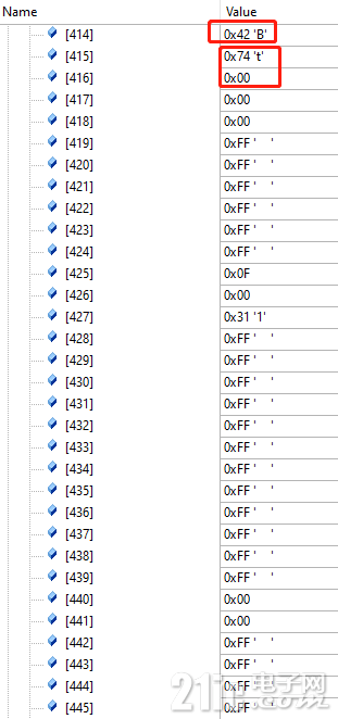

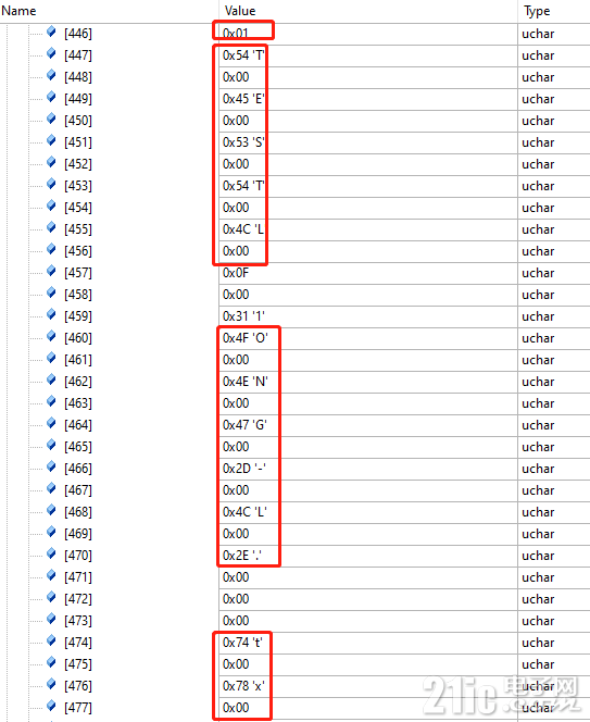

 楼主| sagade 发表于 2022-4-11 15:41 | 显示全部楼层 |阅读模式
CH32F103C8T6,使用CH32F103UFI.lib。
1.读取U盘里面现有的长文件名,通过CH103FileOpen枚举文件夹内的文件,可以得到长文件名文件的短文件名,也可以使用该短文件名来操作这个文件,就是不知道如何得到这个长文件名文件的长文件名?
2.如果有U盘目录下有TESTLONG-F.TXT, TESTLONG-W.TXT, TESTLONG-L.TXT多个前缀一样的长文件名文件,可以使用"/TESTLO*"来通配找到这几个文件,短文件名为“TESTLO~1.TXT”,"TESTLO~2.TXT”,"TESTLO~3.TXT”,那么如何区分哪个对哪个?

 楼主| sagade 发表于 2022-4-12 14:54 | 显示全部楼层
w1.png w2.png w3.png 确实是能读取出来,2个长文件名目录项,能拼接出“TESTLONG-L.txt”。WCH的USB还是第一次用,不是很熟练,感觉处理长文件名还是移植FATFS来的简单一点,这样搞还得去看FAT32数据结构。
CH376倒是有一个CH376GetLongName,CH32F103貌似没有类似函数,下次参照这个来移植下吧。
