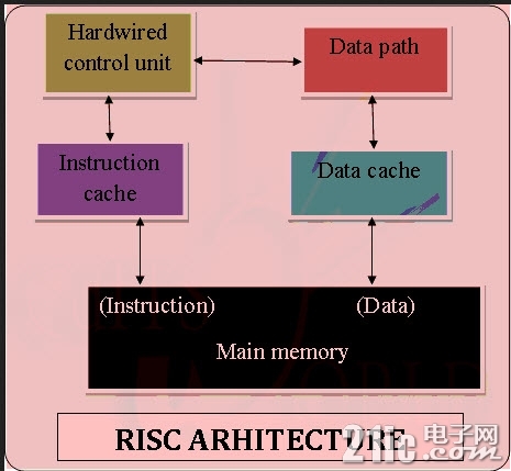

一、什么是RISC架构?
RISC(精简指令集计算机)由于其能效高而用于便携式设备。例如,Apple iPod和Nintendo DS。RISC是一种使用高度优化的指令集的微处理器架构。RISC则相反,以每个程序的指令数为代价减少了每个指令的周期。流水线化是RISC的独特功能之一。它通过以流水线方式重叠执行多个指令来执行。与CISC相比,它具有高性能优势。
RISC处理器采用简单的指令,并在一个时钟周期内执行。
二、RISC架构的特点
1.RISC架构中使用了简单指令。
2.RISC帮助并支持一些简单数据类型并综合复杂数据类型。
3.RISC利用简单的寻址模式和固定长度的指令进行流水线处理。
4.RISC允许任何寄存器在任何上下文中使用。
5.单周期执行时间。
6.通过分开“LOAD”和“STORE”指令,可以减少计算机可以执行的工作量。
7.RISC包含大量寄存器,以防止与内存进行各种交互。
8.在RISC中,流水线操作很容易,因为所有指令的执行将在统一的时间间隔(即单击一次)中完成。
9.在RISC中,需要更多RAM来存储程序集级指令。
10.精简指令减少了RISC中的晶体管数量。
11.RISC使用哈佛内存模型意味着它是哈佛架构。
12.编译器用于执行转换操作,将高级语言语句转换成其形式的代码。
