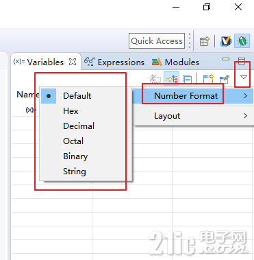

Debug时,如何更改变量显示类型
修改方法如下:

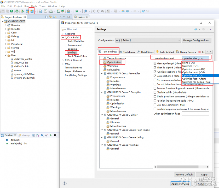

MRS开发编译时,如何修改工程优化等级,具体如下:

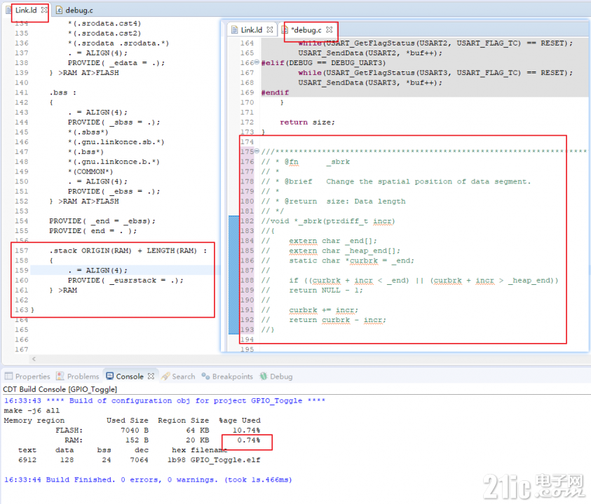

MRS进行工程编译时,如何配置FLASH、RAM显示占比,具体配置如下:
添加 -Wl,--print-memory-usage
配置完成后,编译显示如下:
关于RAM显示占比百分之百问题:这是由ld文件的书写不同导致的,不影响的,data+bss的大小就是实际使用的RAM的大小。若需要修改显示,可将ld文件修改下,修改内容如下图,修改ld文件的同时需要将debug.c文件中的void *_sbrk(ptrdiff_t incr)函数整体注释掉,此处需要注意,修改过后,动态内存分配超出将不会有提示。

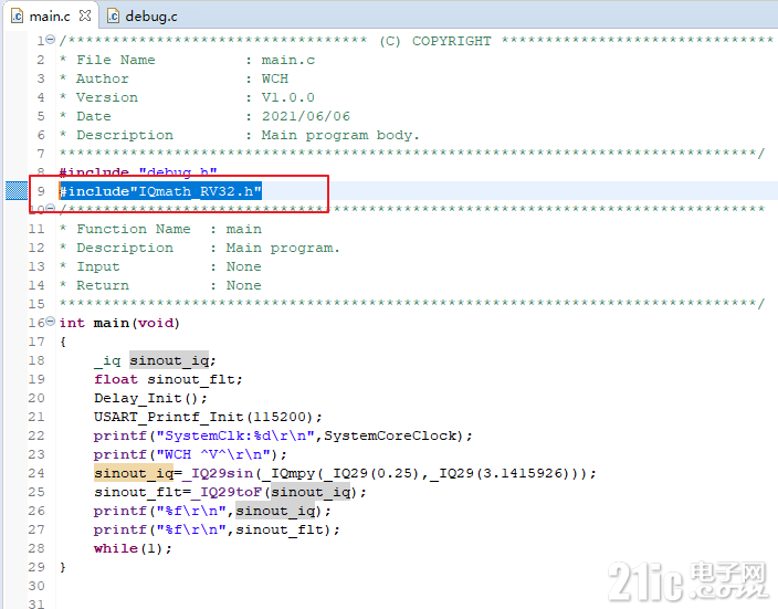

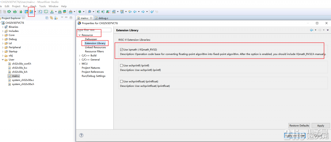

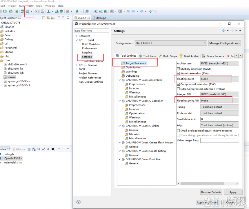

CH32V307是支持硬件浮点的,可以是math.h中的sinf。IQMath主要是为没有硬件浮点的MCU提供的定点运算库。如果CH32V307要使用IQMath,需要把f扩展给关闭
CH32V307是支持单精度的浮点,math.h中的不带f结尾的函数都是double类型的速度很慢。要使用带f结尾的函数,如:sinf(x),cosf(x).
CH32V307使用IQMath库时,MounRiver如何配置,如下图:
首先在main文件中要包含头文件路径:#include"IQmath_RV32.h",具体如下图:
其次要在Extension Library中勾选了“Use iqmath”。
最后,还需将f扩展给关闭,具体如下图,参考下图设置,关闭红框里两个地方

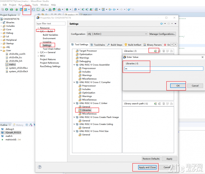

使用MRS时,当使用到math数学库时,除了要包含math.h头文件之外,还要进行如下配置,如下图:

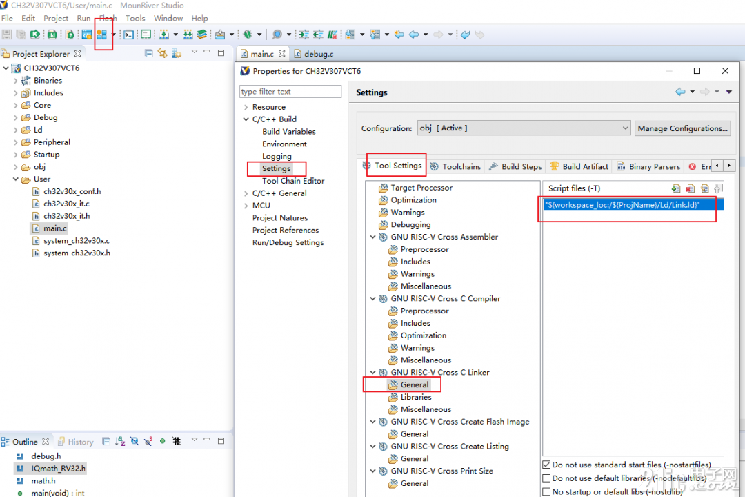

当打开工程没有显示LD文件时,如何配置LD文件在工程中显示,具体如下图。直接在工程文件夹下修改ld文件名称,将.ld文件名称重命名为link.ld,然后将ld文件路径修改
