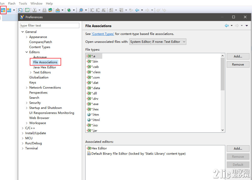

在嵌入式开发过程中,我们常常会遇到需要在IDE内编辑各种后缀名文件的情况,而可能部分后缀的文件并不是以我们想要的编辑器打开,所以需要我们手动去绑定默认打开方式。以RSIC-V IDE  MounRiver  Studio(MRS)为例,其管理各后缀名文件默认编辑器的方法如下:
点击工具栏全局属性配置按钮,在弹出的窗口中点击左侧General->Editors->File Associations 选项,右侧即会显示当前MRS支持打开的所有后缀名文件及绑定的默认编辑器。

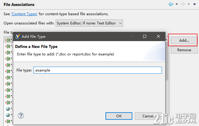

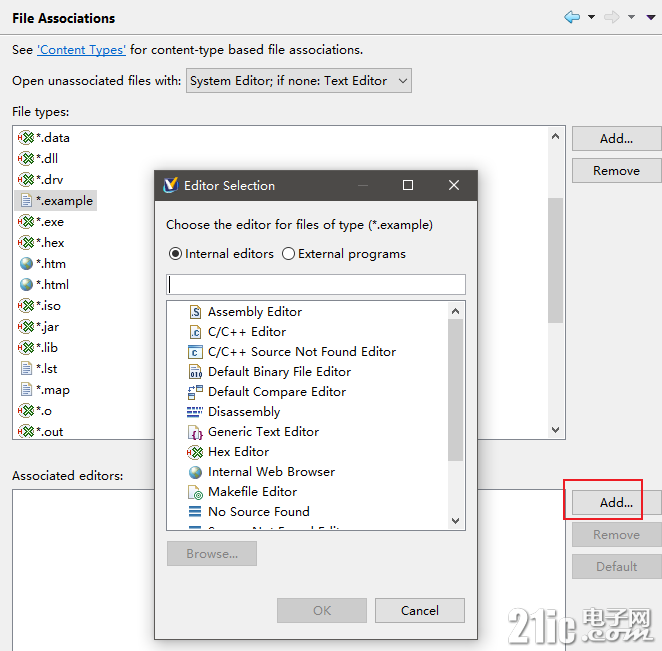

我们可以通过右侧Add按钮,增加需要添加支持的文件后缀名。然后点击右下角的Add按钮,增加该后缀文件的默认打开方式:
当然,我们也可以在该界面修改已有后缀名的默认打开方式,操作与添加绑定相似,不再赘述。
