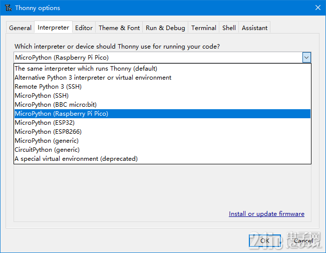

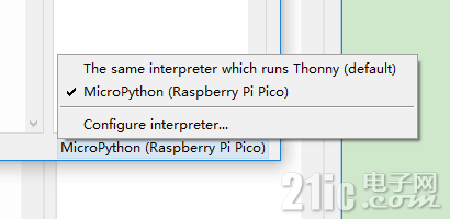

点击右下角文字区(显示MicroPython(Raspberry Pi Pico)的那串文字),弹出配置菜单画面
选择最底下的那个Configure interpreter...
Interpreter”选项栏中的第一个下拉列表中,出现的条目是配合开发板用的选项,这里因为是对Pi Picomicropythjon开发的,所以选择“MicroPython(Raspberry Pi Pico)”,如果你是用thonny开发ESP32ESP8266的,就选择对应的选择项。“Port”选项中选择设备管理器中连接开发板后出现的那个串口。选择“OK”保存退出。
如果设好配置、连接正常,thonny ideShell里面会出现以下提示:

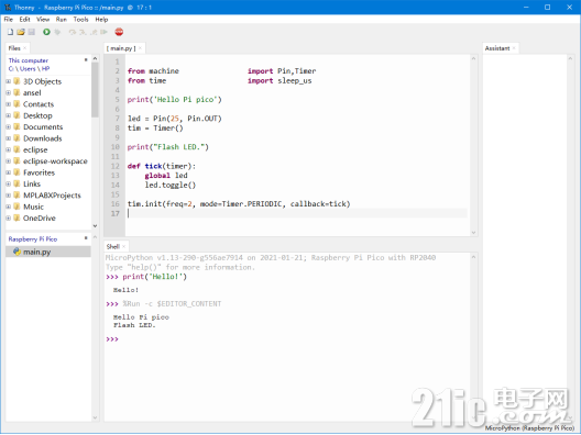

下面我们进行经典的点灯测试,测试LED。在代码区输入如下语句:
  1. from machine                import Pin,Timer
  2. from time                   import sleep_us
  3. print('Hello Pi pico')
  4. led = Pin(25, Pin.OUT)
  5. tim = Timer()
  6. print("Flash LED.")
  7. def tick(timer):
  8.     global led
  9.     led.toggle()
  10. tim.init(freq=2, mode=Timer.PERIODIC, callback=tick)
保存文件的时候,可以选择存入电脑,也可以选择存入开发板。
区别是,当存入开发板的时候,如果名字选择为main.py,意味着这个程序将作为开发板上电后要执行的程序。但存在电脑上,就只是一个普通文件了。
我这里选择存入开发板,并以main.py”作为文件名。
因为我的开发板上已经存在同名文件,所以上面画面中还会看到main.py”已经存在。不用管他,覆盖式保存即可。
为了测试程序是否正常,可以执行工具栏中那个绿色三角标志的图标。如果程序没有问题,会正常被编译、运行。
为了验证开发板上电后是否会运行这个main.py,我们可以从开发板上拔除USB电缆,再重新插上,看LED是否闪烁。我这里因为有扩展板,只需要按下扩展板上的“RUN”按钮即可。

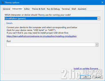

这里再重复强调一下,如果开发配置选择的是CircuiPython(generic)”模式,
编译程序的时候,会报错,说找不到machine这个模块,一定要注意,选择“MicroPython(Raspberry Pi Pico)”模式。

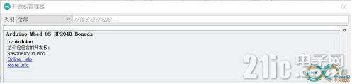

到此我们就把用thonny IDE开发Pi Pico开发板的过程搞通了。下面说个题外话,就是如何用Arduimo开发Raspberry Pi PicoArduino的安装我就略过了。在Arduino的开发板管理中,查找Arduino Mbed Os RP2040 Boards并安装,可以使用“RP2040”关键字查找。
之后选择Pico开发板

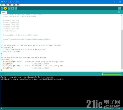

在代码区输入以下代码:
  1. void setup() {
  2.   // initialize digital pin LED_BUILTIN as an output.
  3.   pinMode(25, OUTPUT);
  4. }
  5. // the loop function runs over and over again forever
  6. void loop() {
  7.   digitalWrite(25, HIGH);   // turn the LED on (HIGH is the voltage level)
  8.   delay(500);                       // wait for a second
  9.   digitalWrite(25, LOW);    // turn the LED off by making the voltage LOW
  10.   delay(500);                       // wait for a second
  11. }
断开开发板和电脑的连接,按住开发板的“BOOTSEL”按钮,然后再接上USB电缆。什么也不要做。
编译并上传刚才的代码,
不出意外的话,你现在是不是已经看到开发板上的LED又开始闪烁了?
那么你可能会产生疑问了,这和之前thonny开发结果的有什么不同?在thonny开发中,我们使用main.py作为文件保存在开发板中,开发板上电后,启动系统,然后执行main.py,所以LED会闪烁。而现在使用的Arduino开发出来的程序,是作为开发板一上电后就立即执行的程序,不是通过其他程序调用的。这是本质区别。你可以理解为向“RIP-RP2”的优盘直接烧入blink.uf2文件,执行程序。我的理解就是一个在操作系统下执行程序,一个是直接运行程序。
