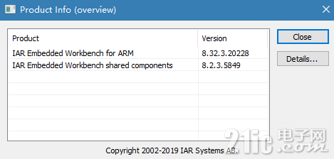

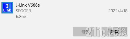

请教各位GD大侠:1.使用芯片为GD32E230G8U6;
2.IAR版本为8.32.3.20228
3.JLINK版本为6.86
调试过程中遇到:
1.编译器:提示 The stack pointer for stack 'CSTACK'(currently 0x00000000) is outside the stack range(0x20000450 to 0x20000850)
2. J-LINK 6.86e 提示:CPU_REG_Set[]:Register 0 is already marked as valid
表现就是:
1.程序是可以打断点的,运行时显示可以跑到断点位置,但实际上程序并未真正停止运行(按键操作程序还能正常响应)。
有遇到过类似问题的大侠吗,请不吝指教,自己实在是搞不定了。
感谢感谢。

pluto55|  楼主 | 2022-5-6 17:14 | 只看该作者
问题已经解决,
重新下载了一个最新版本的GD32E23x_AddOn_V1.1.0.rar
target_选型里面会出现GD GD32E230x6
问题就消失了,
