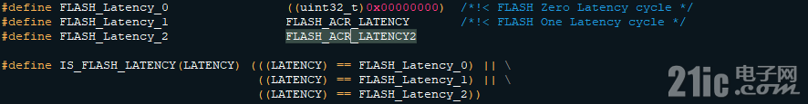

[ 本帖最后由 mengtu123 于 2022-4-21 17:18 编辑 ]\n\n[ 本帖最后由 mengtu123 于 2022-4-21 17:18 编辑 ]\n\n[ 本帖最后由 mengtu123 于 2022-4-21 15:32 编辑 ]\n\n[ 本帖最后由 mengtu123 于 2022-4-21 14:43 编辑 ]\n\n[ 本帖最后由 mengtu123 于 2022-4-21 14:41 编辑 ]\n\n默认启动文件是8MHZ,FLASH等待周期为0,如果更改系统时钟,那可能导致FLASH等待周期过短,无法正常运行.要正常程序运行就需要默认8MHZ启动后,再更改时钟频率,并同步修改FLASH等待周期,同时需要注意STOP模式后会运行默认8MHZ的频率,需要重新调用更改时钟频率的函数.
更改时钟频率程序如下:
复位RCC->启动相应时钟->等待就绪->更改FLASH->
void HSI_SetSysClock(uint32_t pllmul)

    // 使能FLASH 预存取缓冲区
    FLASH_PrefetchBufferCmd(ENABLE);
    // SYSCLK周期与闪存访问时间的比例设置
    FLASH_SetLatency(FLASH_Latency_2);

/*修改库函数增加FLASH_Latency_2*/
