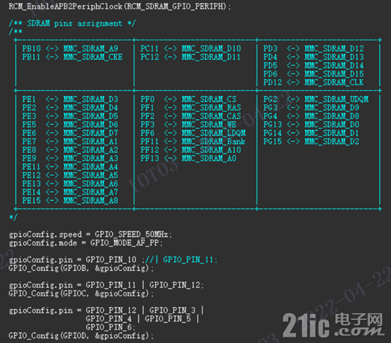

Ⅰ、外设时钟、GPIO初始化操作
根据引脚表配置对应的IO口即可。

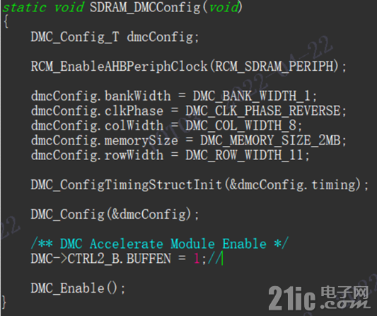

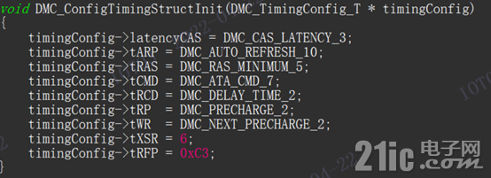

Ⅱ、时序初始化操作

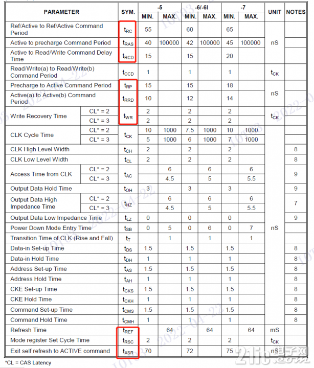

时序主要是参考SDRAM提供的时序表配置中的参数
Ⅲ、读写操作
确定外挂的SDRAM大小,规划合理的读写空间。可以支持Word 、Halfword和Byte方式写入和读出操作。
