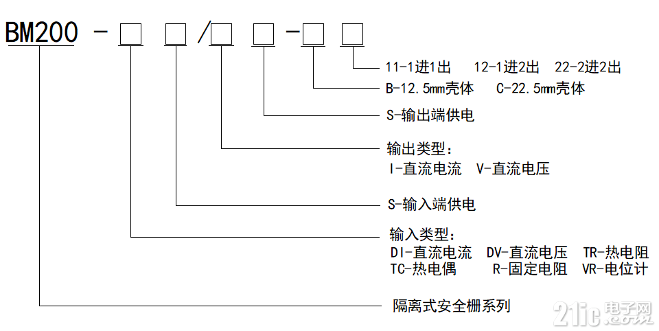

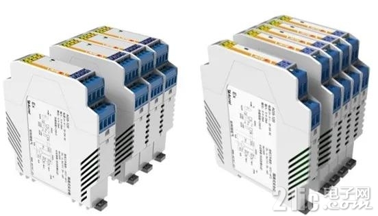

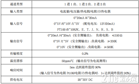

BM200 系列隔离式安全栅能在安全区和危险区之间传递信号,并限制因故障引起的安全区向危险区的能量转递,危险侧设备(变送器)产生的电压、电流、温度、电阻信号隔离转换成对应的线性电压、电流信号输出至安全区,该产品需独立供电,输入/输出/电源三隔离。可用在电流源、二线制、三线制变送器设备。
