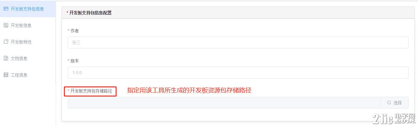

使用方法
打开Studio,点击工具栏新建按钮旁的下拉三角,选择开发板支持包
下图即为开发板制作包工具,共有五栏信息需要填写,左上角打*号的表示该项为必填项。
下面对一些所填项进行解释说明,方便大家填写。
到此所有信息都填写完成了,可以点击右上角预览按钮,检查开发板信息是否填写无误。检查没有问题后可点击生成按钮即可生成开发板资源包

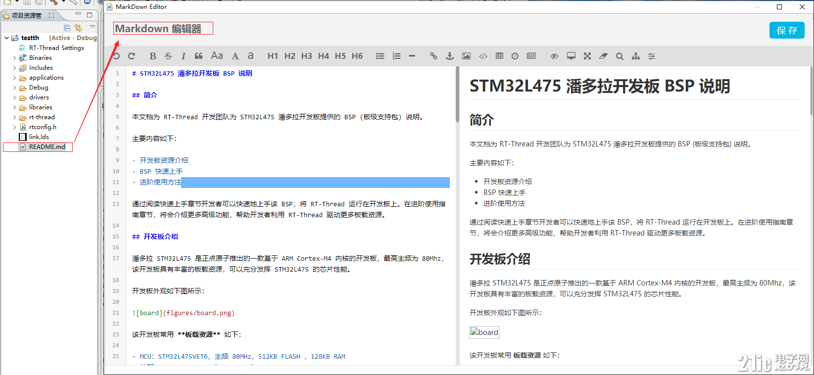

MarkDown 编辑
RT-Thread Studio 自带 MarkDown 编辑器,若工程里有 md 文件,只需要双击即可打开 md 文件进行编辑,如下图所示:

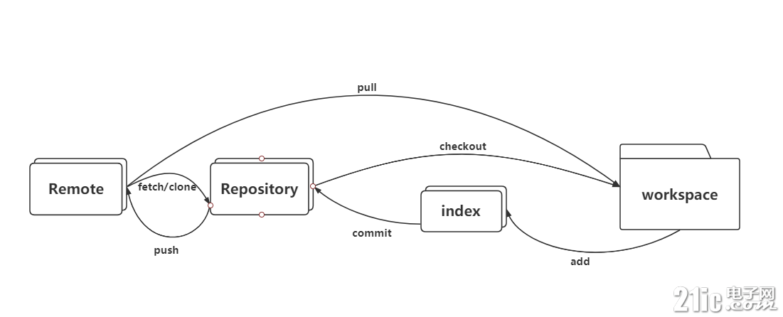

版本控制 Git 简介
Git 是目前最先进的分布式版本控制系统。什么是版本控制系统? 形象地讲,版本控制就是按照纵向或横向的维度记录当前工程下的变更并进行管理,方便用户可以穿梭于当前工程的不同的变更状态,纵向的维度就是时间的维度,而横向的维度就是分支的维度。在软件开发中经常利用分支的功能将稳定和变动隔离开来,已经稳定的代码是默认的主分支,而新的特性,功能等则是其他分支。 如何使用 Git 的分支特性并无标准答案,但却有大家总结或约定俗称的使用方式,这里推荐简要了解一下git分支管理策略。 那么什么是分布式版本控制系统?版本控制系统并非只有 Git 一种,再此之前还有 SVN 和 CSV,相对的,这两者是集中式版本控制系统。分布式版本控制系统会在每台部署了版本控制的电脑上存储完整的版本库,而集中式版本控制系统则只会在一台主机上保存版本库。因此分布式版本库不仅不需要联网就可以使用,而且更安全,更方便。
Git 基本概念
想要用好 Git,首先要了解 Git 的几个基本概念
Workspace: 工作区,平时存放工程代码的地方,也就是工程文件夹。
Index / Stage: 暂存区,用于临时存放你的改动,实际上这是一个文件,里面保存即将提交的文件的信息,一般存放在隐藏目录.git 目录下的 index 文件中。
Repository: 仓库区(或版本库),本地仓库,当前工程路径下的隐藏目录 .git。
Remote: 远端仓库。
Git 工作流程
以上图为例:
  • 从远端仓库 clone 一个仓库到本地,或在本地创建并初始化一个仓库
  • 在工作区中对文件进行添加、编辑、修改、删除
  • 将需要进行版本管理的文件从工作区中 add 后放入暂存区
  • 确认需要保存的更改从暂存区中 commit 至版本库
  • 最后如果需要将本地版本库同步就将版本库 push 至远端工作区

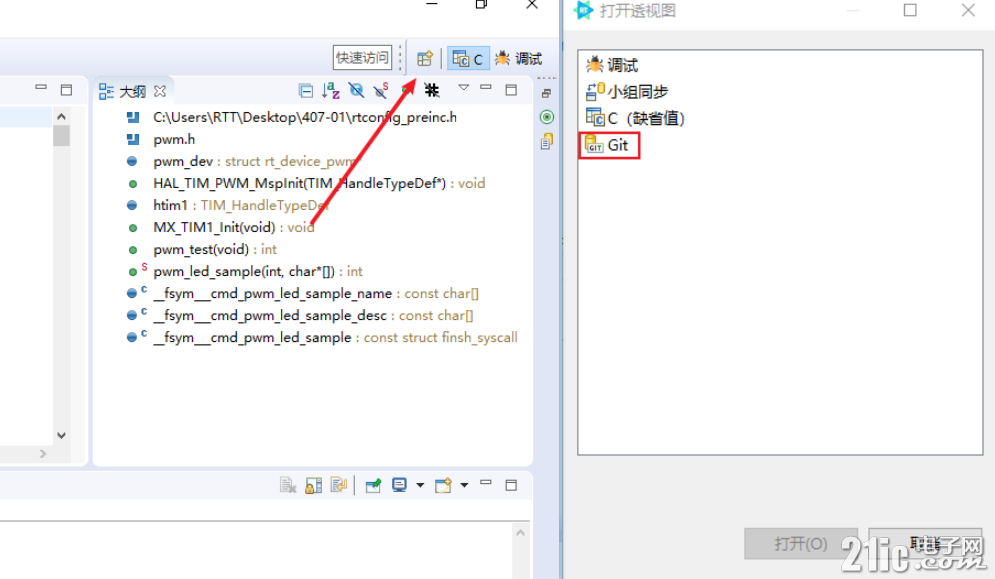

RT-Thread studio 中 Git 视图面板介绍
按下图打开 git 视图
上图所示, 从左至右的按钮的功能分别为

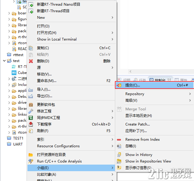

Git 在 RT-Thread studio 中的基本操作  拉取远程仓库代码添加文件到暂存区暂存区内容添加到仓库推送本地仓库至远程仓库文件历史版本比较
按如图所示打开文件变更比较

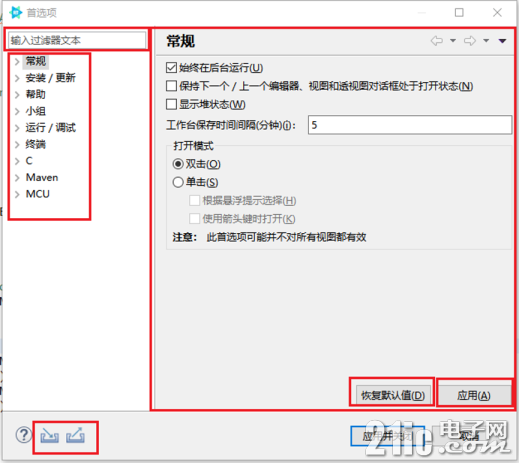

RT-Thread Studio 基于 eclipse 平台开发,eclipse 是一个高度可定制的平台,基于 eclipse 实现的功能都会提供大量的配置项,来定制功能的行为方式,来满足用户自身的使用习惯,这些配置项 eclipse 称为首选项。
通过点击 窗口 菜单的字菜单 首选项 即可进入首选项配置界面,如下图所示:
由于首选项数量大,种类多,首选项对话框左侧以树形的形式展示所有的首选项,点击对应的首选项类别即可展开对应的首选项配置树,若要查找某个首选项,可直接在 输入过滤文本 框中,输入关键字,进行查找。
首选项右侧即为具体的可配置项页面,修改 后直接点击 应用 即可保存配置,若想恢复当前配置页默认值,点击 恢复默认值 按钮即可。
首选项配置还可以通过左下角 导入,导出 功能,将配置进行保存或者在不同用户间传递或者共享配置,导出功能将把所有配置导出到 .epf 文件中,其它用户直接导入这个 .epf 文件,即可使用该文件记录的所有配置。

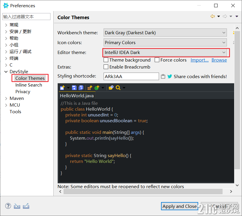

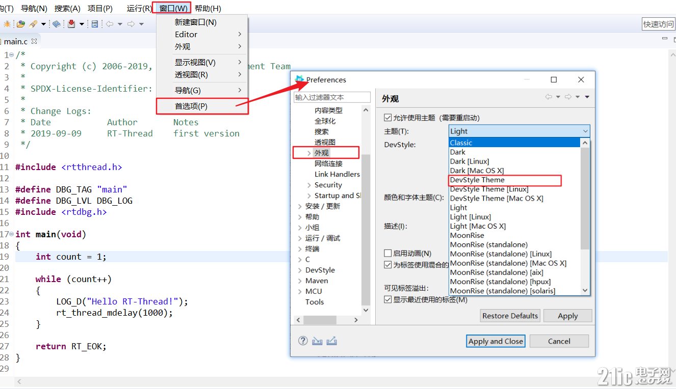

设置主题
通过 首选项 的 外观 配置项选择 “DevStyle Theme” 即可启用新的黑色主题,切换主题后需要重启 Studio 后才会生效
通过 DevStyle Theme 的 Color Themes 配置项选择 “Editor theme” 可以切换其他黑色主题,切换主题后需要重启 Studio 后才会生效
