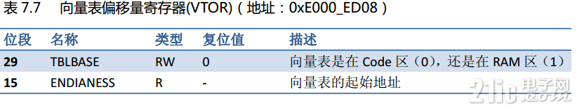

APM32F103VC这块芯片是基于M3内核的。通过查阅M3内核参考手册,里面有一个向量表偏移寄存器VTOR。这个寄存器是我们APP能正常运行程序的基础,通过设置该寄存器。我们可以轻而易举完成APP向量表的重映射。
理论上只要我们跳转至APP程序后将向量表偏移量寄存器指向我们的APP存放中断向量表的地方,我们即可让单片机能够在发生中断的时候正确执行APP的中断服务函数。
