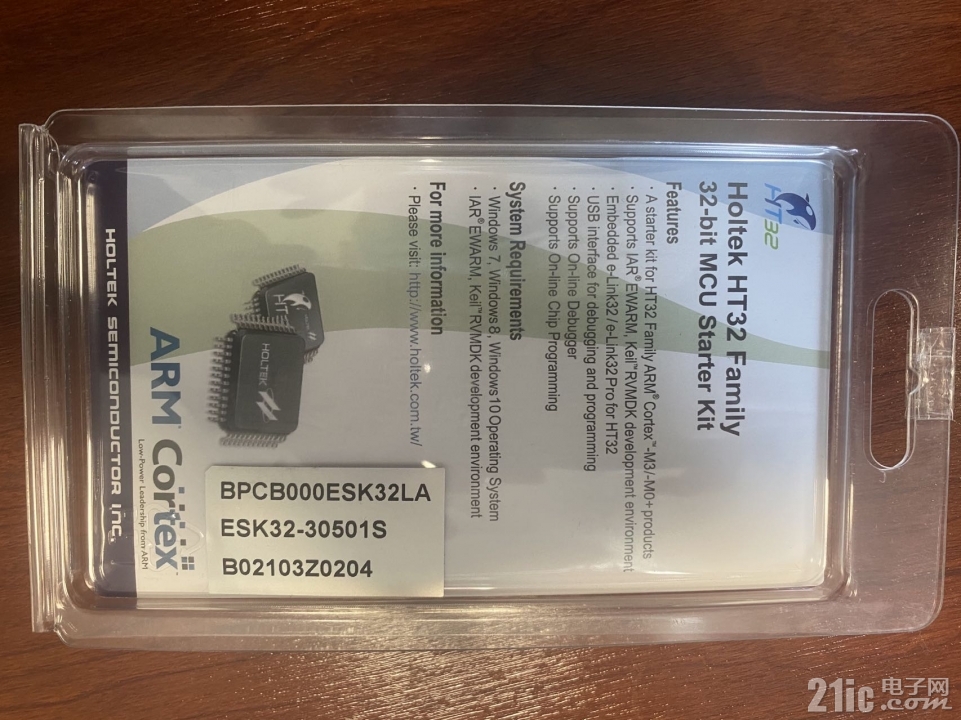

    首先感谢21ic和合泰举办的这个活动《【开发板免费送】合泰半导体 Starter Kit尝鲜体验》;很荣幸得到了这次活动的中奖名额,开发板到了有一星期了,很抱歉这么晚才发,实在是太忙(lan)了。 好了闲话少说,还是开启这次主题任务。

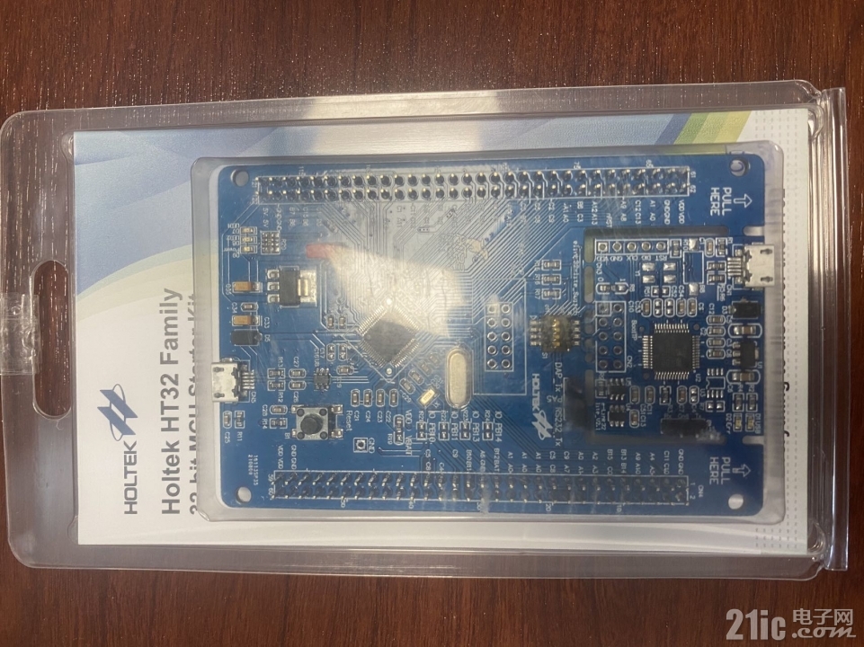

    本次的主角是HT32 ESK32-30501开发板,CPU型号是合泰的HT32F52353,内核时Cortex-M0+,工作频率48MHz,具有128KB Flash, 16KB的SRAM,Timer/IIC/SPI/UART/ADC/USB等常用接口都有。更为可贵的是板载合泰开发的e-Link PRO 下载器,可以直接通过USB口下载程序,也可以把下载器分离出来,给其他Cortex-M芯片下载程序。说了这么多,我们还是先欣赏下开发板吧。

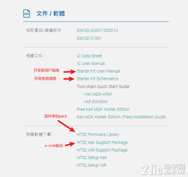

    接下来就是搭环境了,打开合泰的官网(https://www.holtek.com.tw/esk32-30501) , 从这里下载下来所有文件和软件。需要注意的是keil 的pack是在固件库文件中的。

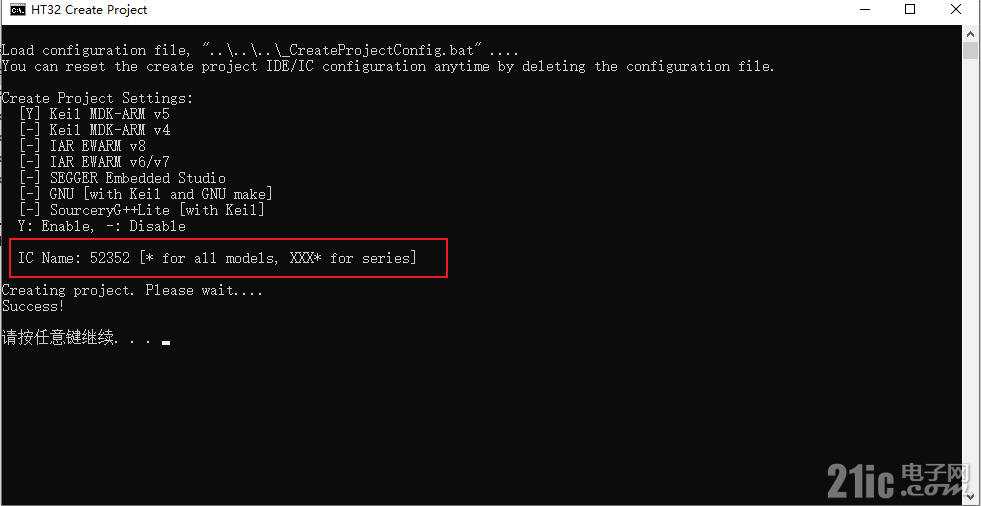

    开始进行DEMO测试,打开“【合泰】Starter Kit开发板\01_Data\Soft\HT32_STD_5xxxx_FWLib_V1.0.24_5762\example”目录,下面有很多示例,先测试LED,打开GPIO/Output,双击_CreateProject.bat文件
选择Keil MDK-ARM v5和 IC 为52352,然后按任意按键,就可以生成工程。然后打开原理图,可以看见LED1-PC14, LED2-PC15, 然后打开工程修改程序,我们设计程序为,LED1每隔500ms亮灭一次。
