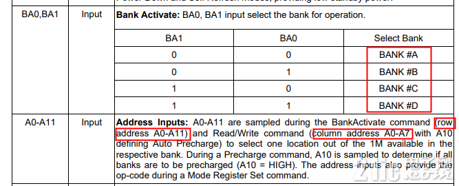

SDRAM内部为一个存储阵列,类似表格一样,有行列之分,当我们需要访问一个单元的时候,应该先指定一个行地址和一个列地址,行地址列地址组成的表格为Bank。
SDRAM容量=存储单元数量(行地址*列地址*bank数量)*存储单元容量
由下表可得EM638165TS-7IG的行/列/bank地址:
Bank信号:BA0、BA1   2位
行地址:A0-A11   12位
列地址:A0-A7    8位
EM638165TS-7IG的SDRAM容量=212*28*22*16bit=1M*4bank*16bit=64Mb=8MB
在对SDRAM进行数据读写时,需要先确定bank地址,然后确定行地址列地址,再对数据进行读写操作,同一时间只能对一个bank的一个存储单元进行操作。

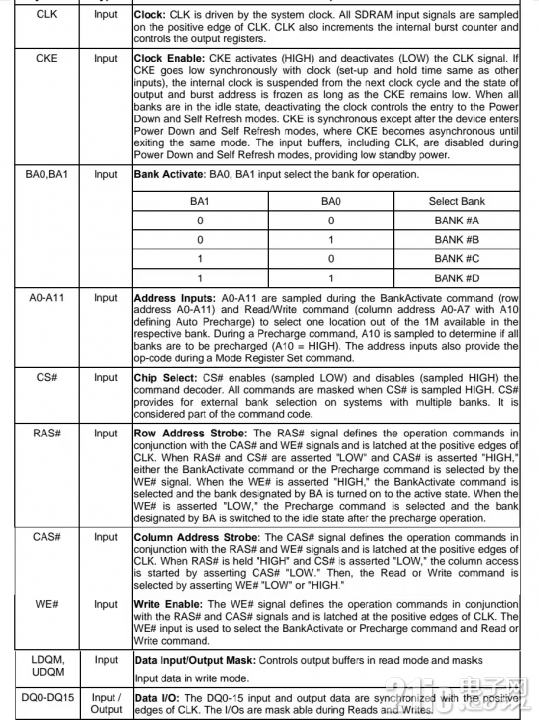

3 SDRAM引脚信号描述
1. CLK:时钟信号,输入信号在上升沿时进行采样
2. CKE:时钟使能信号,高电平有效,禁止时钟使能时电源掉电且启动自刷新模式
3. CS#:片选信号,低电平有效,使能后才能对bank进行选择
4. RAS#:行地址选通信号,为低电平时地址线表示的是列地址
5. CAS#:列地址选通信号,为低电平时地址线表示的是行地址
6. WE#:写使能信号,低电平有效
7. LDQM/UDQM:输入输出数据掩码
8. A0-A11:地址线,当我们选择SDRAM某个Bank的Row地址的时候,需要到12根地址线(A0~A11);当选择Col地址的时候,只用A0~A7这8根线;A10这个信号可以用来控制Auto-precharge
9. DQ0-DQ15:双向数据线

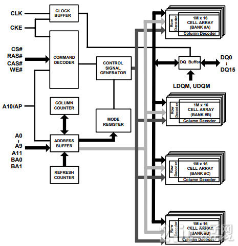

4 SDRAM功能框图
外部CS#、RAS#、CAS#、WE#、CKE以及地址线的输入命令通过命令译码器译码,将参数保存到控制信号发生器,对存储阵列进行相关的控制;外部的地址信号线通过地址缓冲器输入模式寄存器,然后经过控制信号发生器进行寻址操作。
