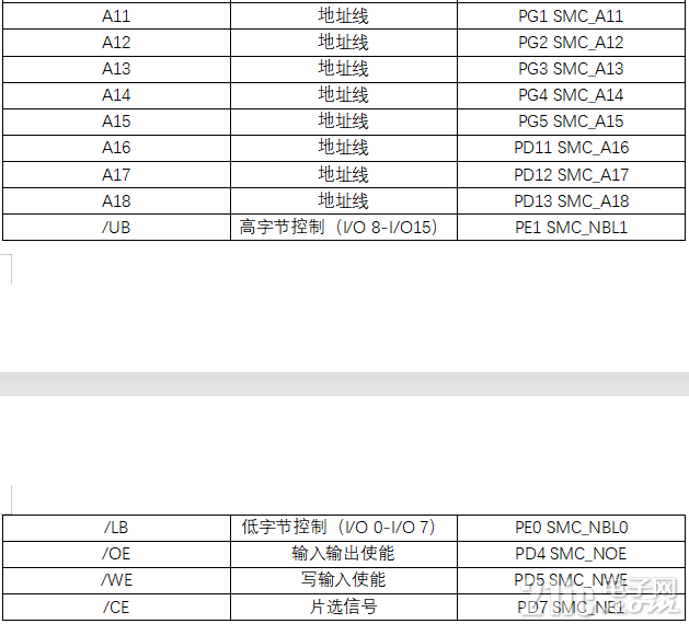

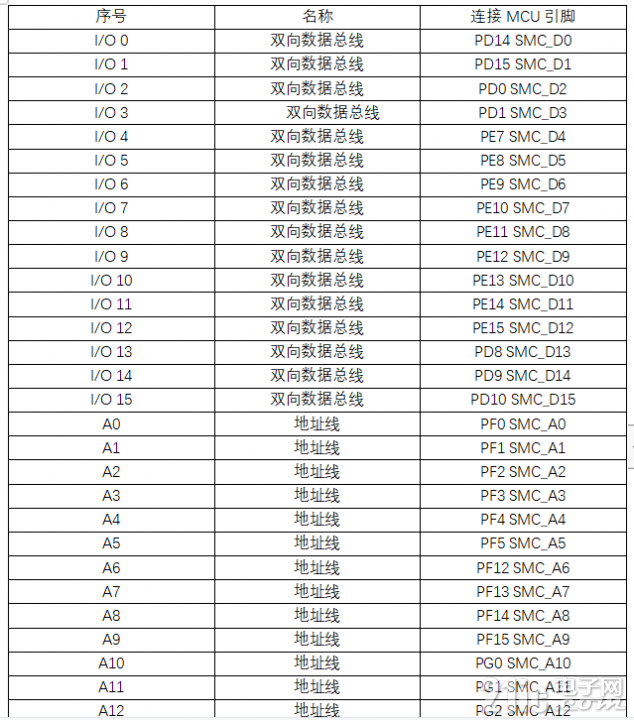

    最近ST的芯片价格暴涨,对于想自己动手做一些DIY小板的我来说有点贵~所以一直有留意到国产MCU,以下是我用极海的APM32F103ZET6做个一个外挂SRAM的硬件小板子,可以给大家分享一下。
以下是IS62WV51216BLL引脚定义与APM32F103ZET6硬件连接

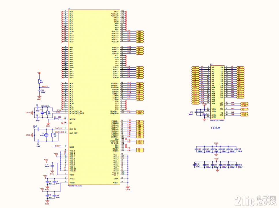

部分原理图供参考:(PDF版请查看附件)
