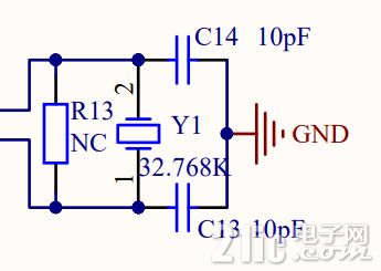

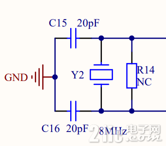

1.    外部晶振电路
8Mhz和32.768Khz外部晶振电路,电容值直接参考就好了,查资料发现并联的电阻在某些情况下用于协助晶振电路起振,一般不接,可以忽略。

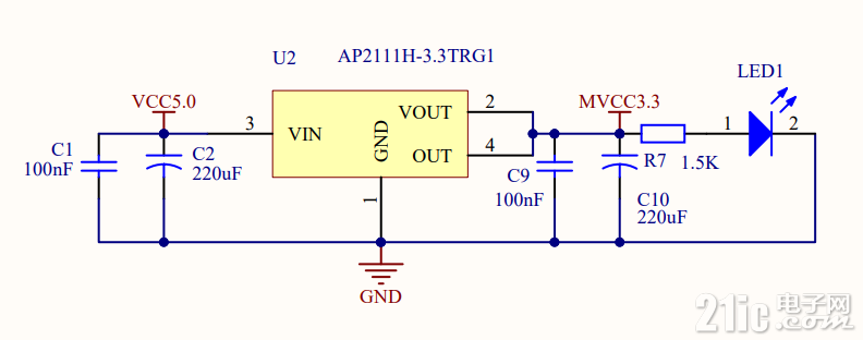

2.      5V转3.3V电源电路
方便好用,省去了LDO选型的快乐(痛苦)。

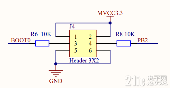

4.     BOOT电路
排针的上下两端分别接VCC和GND,可以通过调整跳线帽灵活选择下载模式。
