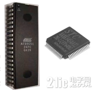

1 单片机
1.1 定义
        单片机(Single-Chip Microcomputer)是一种集成电路芯片,是采用超大规模集成电路技术把具有数据处理能力的中央处理器CPU、随机存储器RAM、只读存储器ROM、多种I/O口和中断系统、定时器/计数器等功能(可能还包括显示驱动电路、脉宽调制电路、模拟多路转换器、A/D转换器等电路)集成到一块硅片上构成的一个小而完善的微型计算机系统。
常见的单片机有51单片机、STM32单片机。
我想看大海|  楼主 | 2022-4-29 12:57 | 只看该作者
1.2 开发基础
开发语言:C语言
开发软件:keil4,Keil5
电路设计软件: Altium Designer、立创EDA
1.3 特点
低成本
稳定性高
开发周期短
接口丰富
主频低: 51(12/24MHz)、STM32(72MHz)
我想看大海|  楼主 | 2022-4-29 12:58 | 只看该作者
1.4 主要用途
控制
低速数据处理
应用场景:家电、智能玩具、简单工业控制

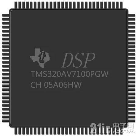

2 DSP
2.1 定义
        数字信号处理器(英文:Digital Signal Processor)是由大规模或 超 大 规 模集成电路芯片组成的用来完成数字信号处理任务的处理器。DSP可以快速的实现对信号的采集、变换、滤波、估值、增强、压缩、识别等处理,以得到符合人们需要的信号形式。
我想看大海|  楼主 | 2022-4-29 13:01 | 只看该作者
2.2 开发基础
开发语言:C语言
开发软件:CCS
我想看大海|  楼主 | 2022-4-29 13:04 | 只看该作者
2.3 特点
集成硬件乘法器(运算效率高)
主频高(20MHz~1.25GHz)
我想看大海|  楼主 | 2022-4-29 13:05 | 只看该作者
2.4 主要用途
串行类复杂计算
应用场景:军工、医疗、工业控制(图像、音频、视频、通信)
