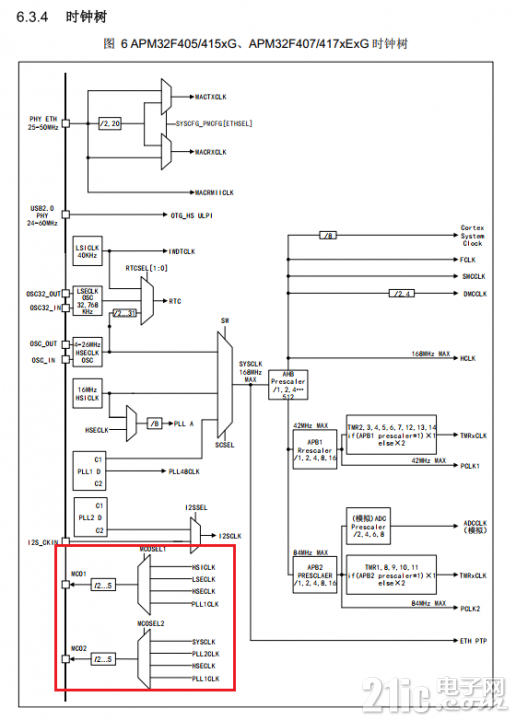

最近收获了一块APM32F407IG MINI板,在调试的过程中需要看到使用的一些时钟频率,如系统时钟,内部晶振时钟。我想到MCU一般都有相应的时钟输出功能(MCU Clock Out)。我觉得APM32F407也会有,所以查阅了一下它的手册,并将其配置出来了。本贴记录一下该过程。
1 MCU Clock Out功能概述
果不其然,在其6.3.4时钟树章节提及了其时钟输出功能,而且还分为MCO1/MCO2。
file://E:\02Work\Typora%20note\APM32F407%20%E7%B3%BB%E7%BB%9F%E6%97%B6%E9%92%9F%E8%BE%93%E5%87%BA\image-20220429145147153.png?lastModify=1651216697
根据手册描述,APM32F407有两个微控制器时钟输出引脚, MCO1(PA8)和 MCO2(PC9), 当端口(PA8、 PC9)的相应的 GPIO 端口被配置为对应复用功能时,可通过配置RCM_CFG(时钟配置寄存器) 中的 MCOxSEL 位和 MCOxPSC 位, 选择时钟信号输出到 MCO 引脚。
我们提炼一下若将MCO1输出相应的时钟我们需要知道的关键信息:
a. PA8配置为对应复用功能
b.配置RCM_CFG(时钟配置寄存器) 中的 MCOxSEL 位和 MCOxPSC
下面一个章节将对实现MCO1输出HSI时钟。
2 MCU Clock Out代码实现
a.首先使能MCO1端口PA8的端口时钟
  1.     /** Enable GPIOA Periph Clock */
  2.     RCM_EnableAHB1PeriphClock(RCM_AHB1_PERIPH_GPIOA);
b.配置PA8引脚为复用模式
  1.     /** GPIOA initialization */
  2.     GPIO_ConfigStructInit(&GPIO_ConfigStruct);
  3.     GPIO_ConfigStruct.pin = GPIO_PIN_8;
  4.     GPIO_ConfigStruct.mode = GPIO_MODE_AF;
  5.     GPIO_ConfigStruct.speed = GPIO_SPEED_50MHz;
  6.     GPIO_Config(GPIOA, &GPIO_ConfigStruct);
c.配置PA8复用模式为MCO1
  1. GPIO_ConfigPinAF(GPIOA, GPIO_PIN_SOURCE_8, GPIO_AF_MCO);
d.配置MCO1输出时钟源及分频值
  1.     /** MCO Out HSI 16MHz */
  2.     RCM_ConfigMCO1(RCM_MCO1_SEL_HSICLK,RCM_MCO1_DIV_1);
综上,便是我们使用MCO1输出APM32F407的HSICLK的核心代码了。完整工程请查阅附件哦。
