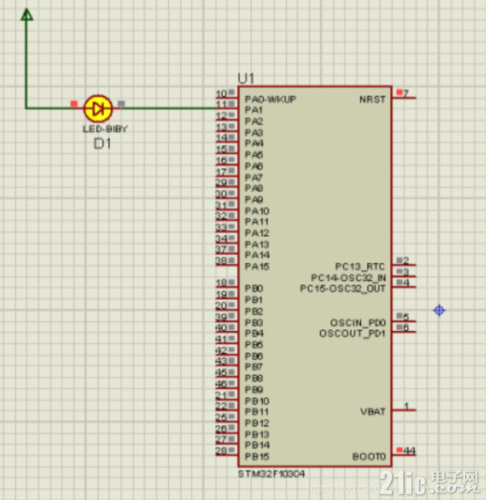

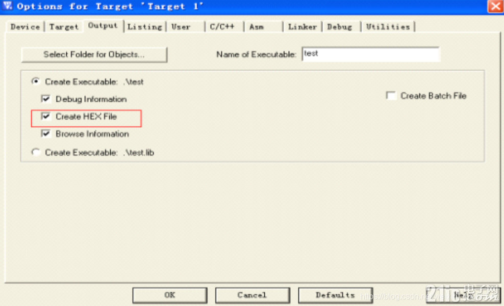

近期尝试使用protues仿真stm32单片机遇到了很多问题,查询了很多博客,但是没有找到一套完整合适的方法。四处碰壁之后,结合他人的博客和自己的尝试,最终找到了一套可行的方案。 1.打开proteus8.6添加stm32f103C4.

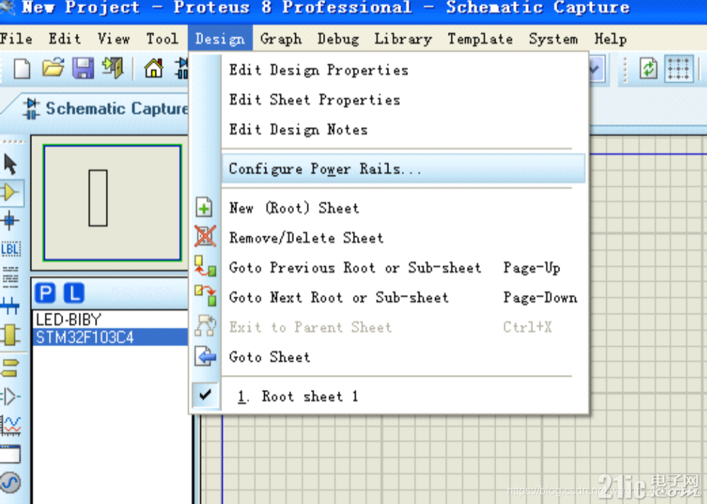

 楼主| 而服务器人 发表于 2022-4-29 17:17 | 显示全部楼层
2.选择Design->configure power rails

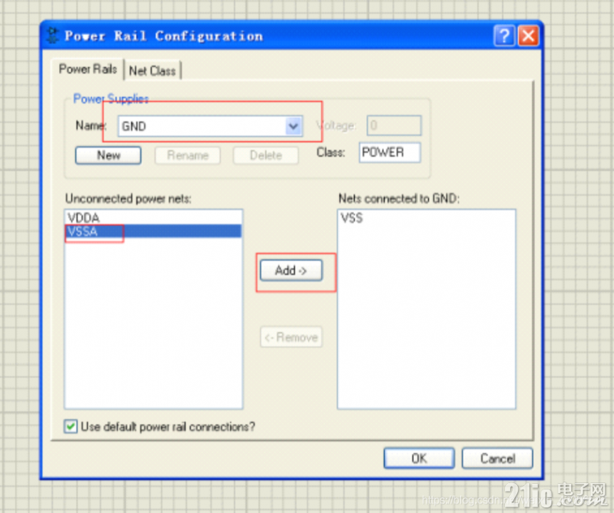

 楼主| 而服务器人 发表于 2022-4-29 17:40 | 显示全部楼层
3.选择GND,选择VSSA,点击Add

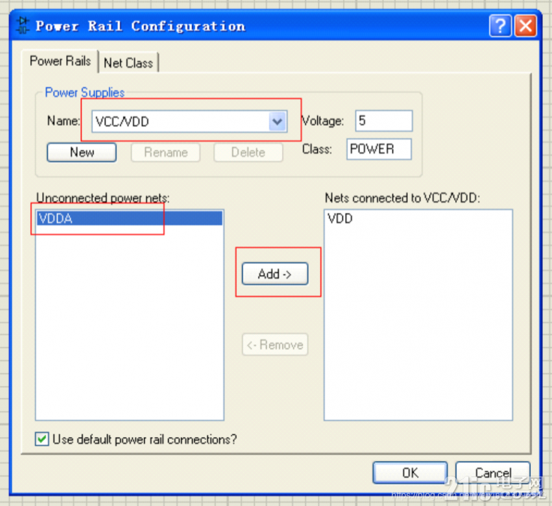

4.选择VCC/VDD,选择VDDA,点击Add,点击OK.

5.MDK新建一个工程,芯片型号stm32F103C4,添加启动文件startup_stm32f10x_ld.s(小容量)。
 楼主| 而服务器人 发表于 2022-4-29 17:47 | 显示全部楼层
6.选择create HEX FILE
 楼主| 而服务器人 发表于 2022-4-29 17:48 | 显示全部楼层
7.按红色框框填写内容。点击OK

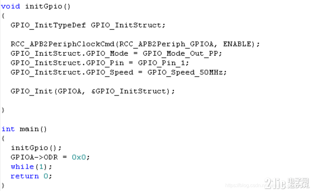

8.打开startup_stm32f10x_ld.s文件,注释掉这两句,在句子前面加分号(;),如果startup_stm32f10x_ld.s文件是只读属性,先把只读属性去掉,再改。
9.编写代码,生成HEX文件。我的代码如下:

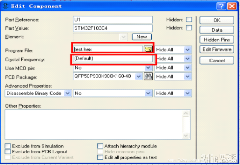

 楼主| 而服务器人 发表于 2022-4-29 17:50 | 显示全部楼层
10.在proteus中,打开stm32F103C4的属性框,ProgramFile选择MDK刚才生成的HEX文件,时钟频率默认。点击OK。
 楼主| 而服务器人 发表于 2022-4-29 17:52 | 显示全部楼层
11.Proteus点击下面运行,运行结果如下;
