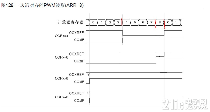

脉冲宽度调制模式可以产生一个由TIMx_ARR寄存器确定频率、由TIMx_CCRx寄存器确定占空比的信号。
下面是一个PWM模式1的例子。当TIMx_CNT<TIMx_CCRx时PWM信号参考OCxREF为高,否则为低。如果TIMx_CCRx中的比较值大于自动重装载值(TIMx_ARR),则OCxREF保持为’1’。如果比较值为0,则OCxREF保持为’0’。 下图为TIMx_ARR=8时边沿对齐的PWM波形实例。 图128 边沿对齐的PWM波形(ARR=8)
