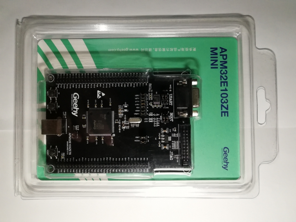

        收到开发板有段时间,由于前段时间发现论坛上传不了图片,因此没有及时分享开箱贴了。重新安装了浏览器,终于恢复正常了。       开发板型号:APM32E103ZET6 MINIBOARD V1.0,该板卡集成32位ARM Cortex-M3内核,最高主频可达128MHz,Flash容量512KB,SRAM为128KB。开发板使用规范化包装,由于MCU采用LQFP144的封装,因此MINI型也不会小到哪里去,毕竟硬件资源有这么多。开发板长宽:120mm*82mm,包装精美。
       拆开包装透明胶壳,来细看一下开发板的硬件资源布局。

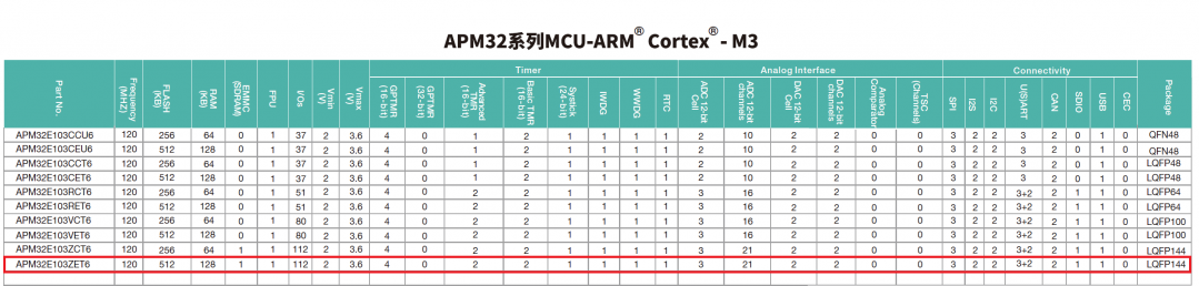

      接着来看看该开发板的硬件资源,在官方提供的《极海MCU型号表-2021.10》文档中可对比查看。

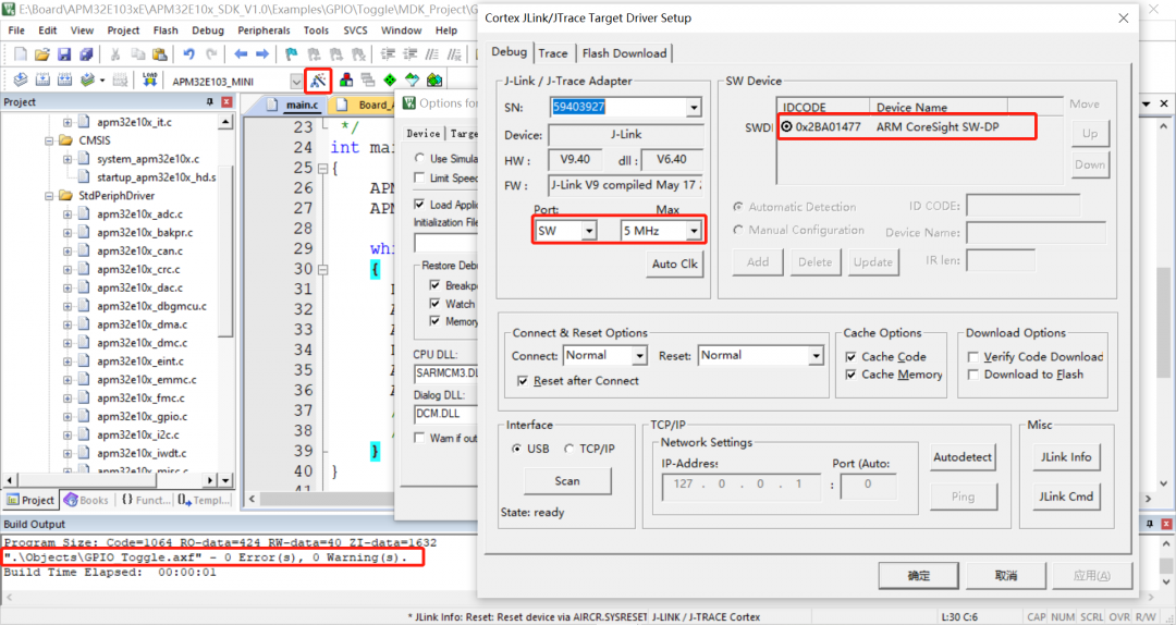

      然后进行工程源码的全编译,接着将JLink烧录器与开发板上的JTAG接口相连接,在MDK中选择SWD下载方式,如下图所示:
      下载完后,重启开发板,闪灯效果呈现。
