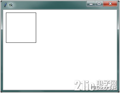

# !/usr/bin/python# -*- coding: UTF-8 -*-# import tkinter# 创建一个矩形,指定画布的颜色为白色from tkinter import *root = Tk()# 创建一个Canvas,设置其背景色为白色cv = Canvas(root, bg='white')# 创建一个矩形,坐标为(10,10,110,110)cv.create_rectangle(10, 10, 110, 110)cv.pack()root.mainloop()# 为明显起见,将背景色设置为白色,用以区别 root

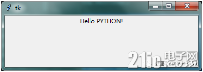

# !/usr/bin/python# -*- coding: UTF-8 -*-# python3  使用 tkinterimport tkinter as tk# python2 使用 Tkinter# import Tkinter as tkroot = tk.Tk()w = tk.Label(root, text="Hello PYTHON!")w.pack()root.mainloop()
