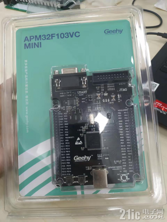

通过参加某个公众号的活动,申请的极海APM32F103 MINI开发板今天到手了
先看看板子的样子

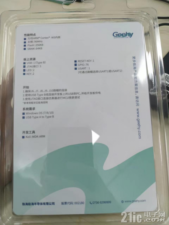

包装的背面可以看到一些基本信息:比如
1.芯片的主要资源:ARM Cortex M3内核,主频96Mflash 256KBSRAM 64KB
2.开发板板上的资源:
3.教程
4.开发工具
5.极海的官网链接(这是获取芯片相关资料的重要入口)
插上USB线给开发板供电,板子LED2/LED3交替闪烁,看来板子出厂前已经有烧了代码

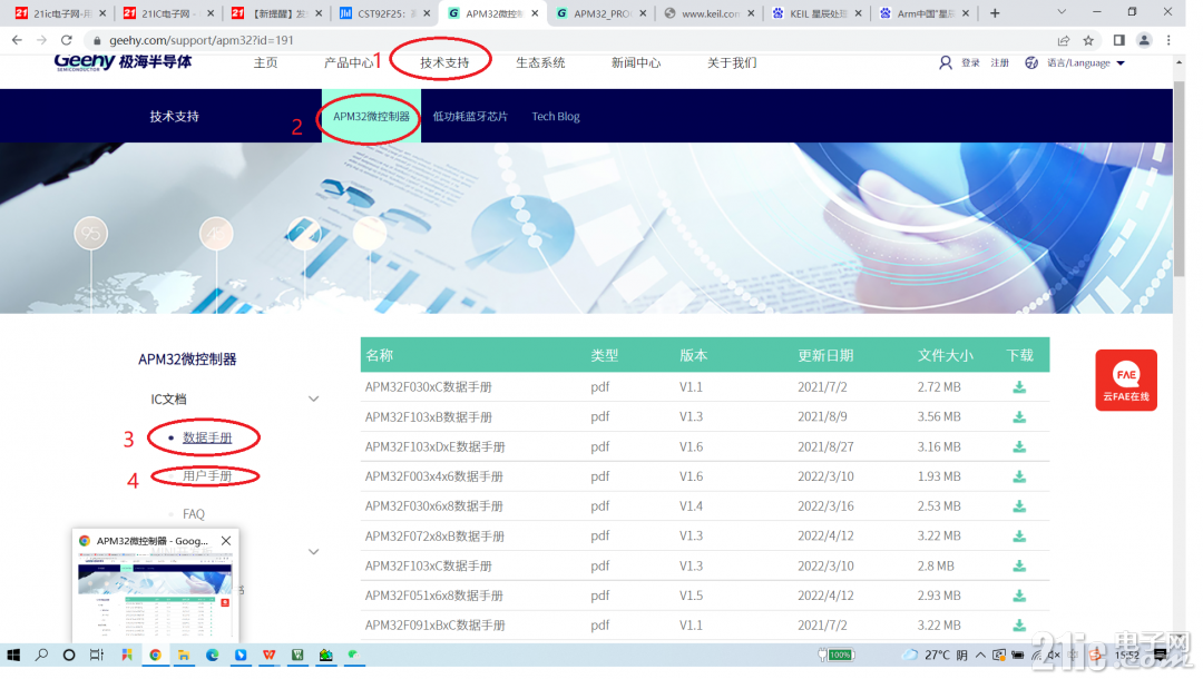

由于开发板包装上关于芯片的信息不多,所以我们登录极海官网(www.geehy.com)去瞧瞧看看有没什么收获。
在官网顶端的导航栏上=》技术支持=APM32微控制器。
可以看到极海芯片的各类资料,比如数据手册,参考手册,SDK,工具链等。

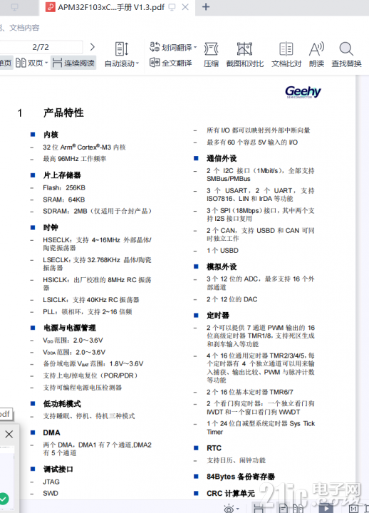

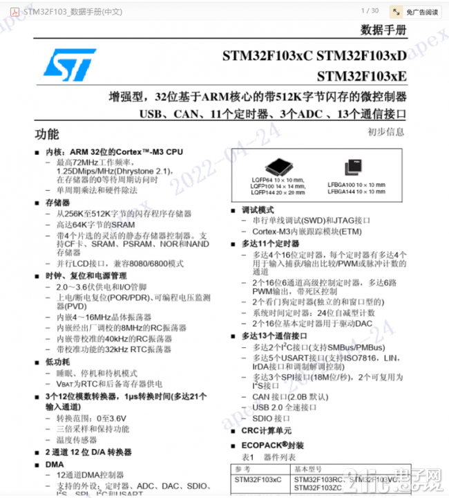

下载了一份数据手册看了下,芯片的资源真的跟对标的ST芯片一样
对比下来确实都差不多,极海的主频96MhzST还高,大家可以放大图片对比下,左边是极海的,右边是ST

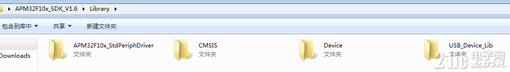

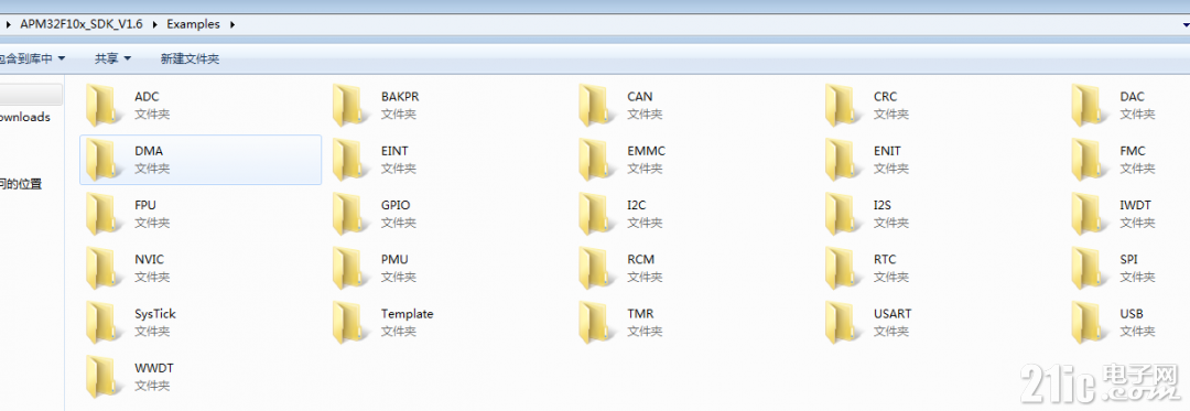

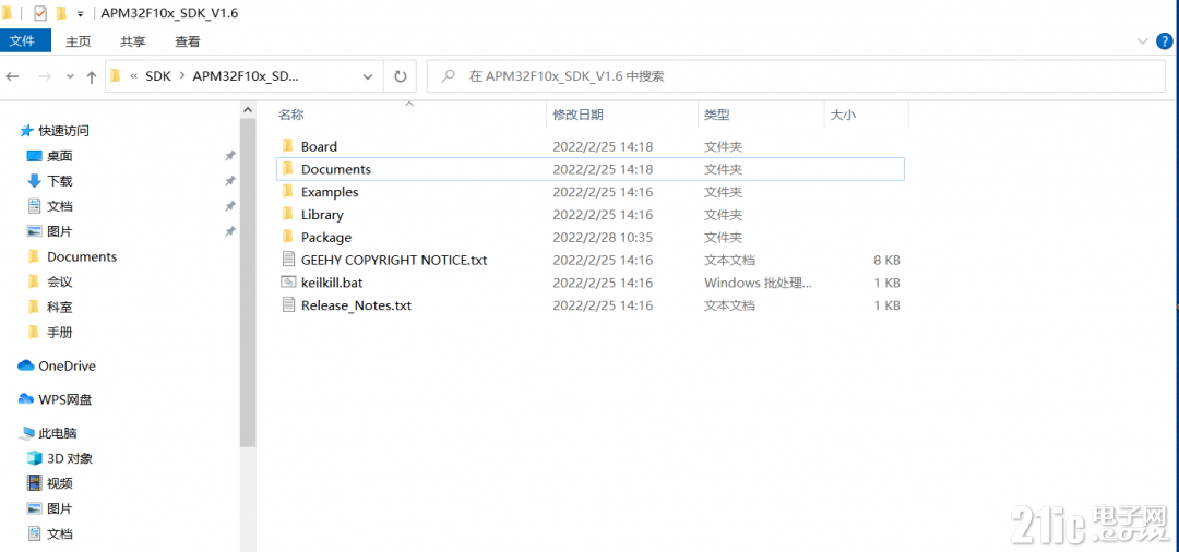

解压SDK,打开后的目录结构是长这样子的
Board这个目录对应这块开发板的代码
Documents目录里面是引导下载手册的链接介绍
Examples目录是各模块的例程
Library目录是各模块驱动库
Package目录是keil芯片包
双击Geehy.APM32F1xx_DFP.1.0.8.pack先安装pack,完成安装后,打开Examples=USART例程,编译,下载到开发板上,通过查看串口助手,看到不断打印“Hello USART1”。

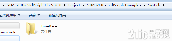

打开STM32F10x_StdPeriph_Lib_V3.6.0\Project\STM32F10x_StdPeriph_Examples\SysTick这个例程。
把例程里控制LEDGPIO引脚修改为极海开发板LED的控制引脚PE5/PE6
其他都不该,编译好代码直接烧到极海开发板上,发现LED2LED3灯闪烁起来。
