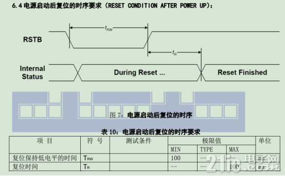

RESET ---- 复位信号,“0”有效,要保证200毫秒以上才有效。否则液晶屏不会正常工作。

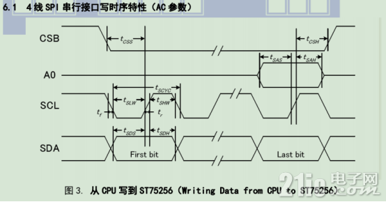

数据传送时序特性:
上电复位时序:

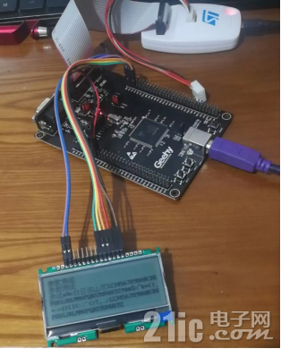

我这里为了快速处理,使用PE6-PE3,以软件模拟的方式驱动液晶。之前用51单片机驱动液晶已经成功,所以相信这块开发板也肯定没有问题。
简单地把51下的程序修改一下,加入到工程中。原以为绝对不会有问题,结果打脸了,竟然没有任何显示。第一个感觉,肯定是时序出问题了。51单片机的时候,系统主频是27MHz,而极海的开发板的主频是120MHz。是不是脉冲宽度太小,不符合液晶屏的时序要求?光看程序看不出问题了,只好上示波器查看、对比了。简单修改下程序,在主循环处理中加入SCKSDACSRESETRS的输出脉冲操作。
先看看51单片机下,SCK的时钟宽度,确认为1微秒不到。转到极海开发板上,咦,只有两个GPIO口有脉冲信号,其他三个没有脉冲信号。难道是没执行GPIO的初始化处理?或者GPIO被其他程序用了?马上检查程序,发现关联的GPIO口初始化处理确实没有被执行。由于开发板上已经使用PE6PE5LED2LED3用了,使用的工程模板为LED翻转显示的那个,工程中已经对PE6PE5初始化了,所以这两个GPIO有脉冲输出。其他三个没有初始化,所以就没有输出。接下来除了把GPIO的初始化处理加上,同时调整数据,使微秒和毫秒的延时更准确一些。这些修改完成后,编译程序、下载代码,复位开发板,哈哈哈,液晶上已经正常显示出数据了。
