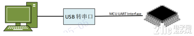

Geehy-ISP Multiport Programmer 支持连接一台设备和同时支持连接多台设备的操
作。设备连接方式如下:
1) UART 一台设备连接,如下图所示:
1 一台设备连接方式
2) UART 同时连接多台设备,如下图所示:
2 多台设备连接方式

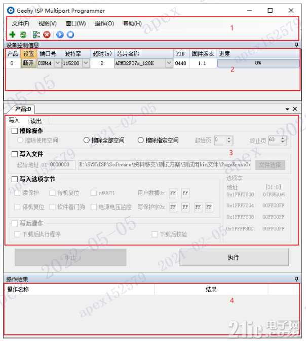

软件主界面介绍
3 软件主界面
1. 菜单栏和工具栏
1) 菜单栏各栏功能分别如下:
文件:包含“退出”,功能是出程序。
视图:包含“工具栏”,功能是显示/隐藏工具栏。
窗口:包含“新建窗口”、“刷新串口”和“全部关闭”,功能分别是新
建设备操作窗口、刷新设备连接串口、关闭所有设备操作窗口。
操作:包含“全部连接”、“全部断开”、“全部执行”和“全部中止”
功能分别是连接/断开所有设备、所有设备运行/中止。
帮助:包含“使用说明”、“关于”,功能是打开说明书和查看软件相关
信息。
2) 工具栏各按钮功能分别是:“新建窗口”、“刷新串口”、“全部连
”、“全部断开”、“全部执行”和“全部中止”。
2. 设备控制信息显示区:此区域设置设备连接配置和设备信息显示。
3. 设备操作配置区:此区域设置对设备的一些操作配置。
4. 操作结果显示区;此区域显示设备操作执行情况。
设备连接
1) 点击“新建窗口”按钮,新建操作窗口。
2) 选择串口号和波特率,最小波特率为 1200 bit/s,最大波特率为 115200
bit/s;设置超时时间(1≦timeout≦10),单位为s”
3) 连接:复位 MCU,点击“连接”打开串口并与 MCU 完成握手,握手成功
后获取的 MCU 信息如下:
4 芯片读取情况

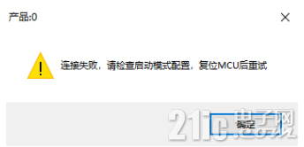

若与 MCU 握手失败,有如下提示
5 连接失败提示

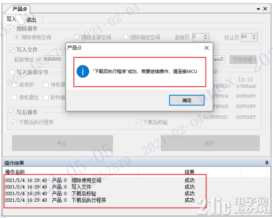

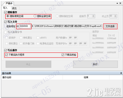

写入文件
选择“写入文件”后,还可作如下选择:
Ø 擦除方式:可选择“擦除使用空间”或“擦除全部空间”;
Ø 写后操作:“下载后校验”,在文件数据全部写入 MCU 后,从起始地址开
始将同样长度的 MCU 数据读出进行数据校验,判断写入 MCU 的数据是否
正确;“下载后执行程序”启动写入 MCU 的程序。
8 写入文件选择
注意:当文件后缀为.hex”时,起始地址不可编辑
9 写入文件
注意:启动写入 MCU 的程序后,上位机与系统存储器引导加载程序的通信丢失,
需要重连 MCU

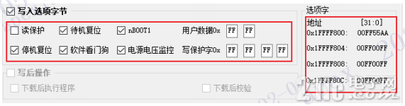

写入选项字节
选择“写入选项字节”后, 会获取 MCU 的当前选项字配置,如图所示
10 选项字
11 写入选项字

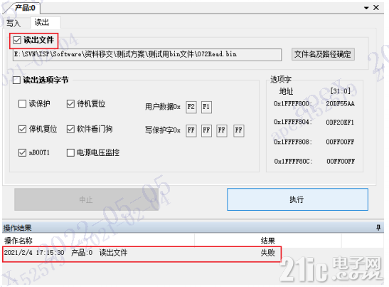

读出操作
1) 读出文件:文件格式可选,.bin 文件或.hex 文件
12 正在读出文件
13 读出文件
2) 读出选项字节
14 读取选项字节

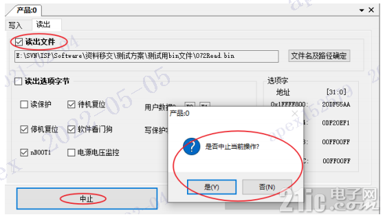

2) 中止:开始执行后会使能“中止”(或点击工具栏上“全部中止”按钮),
下面以“读出文件”为例说明中止功能
16 中止提示
17 中止结果显示
注意:中止之后,操作将会失败
