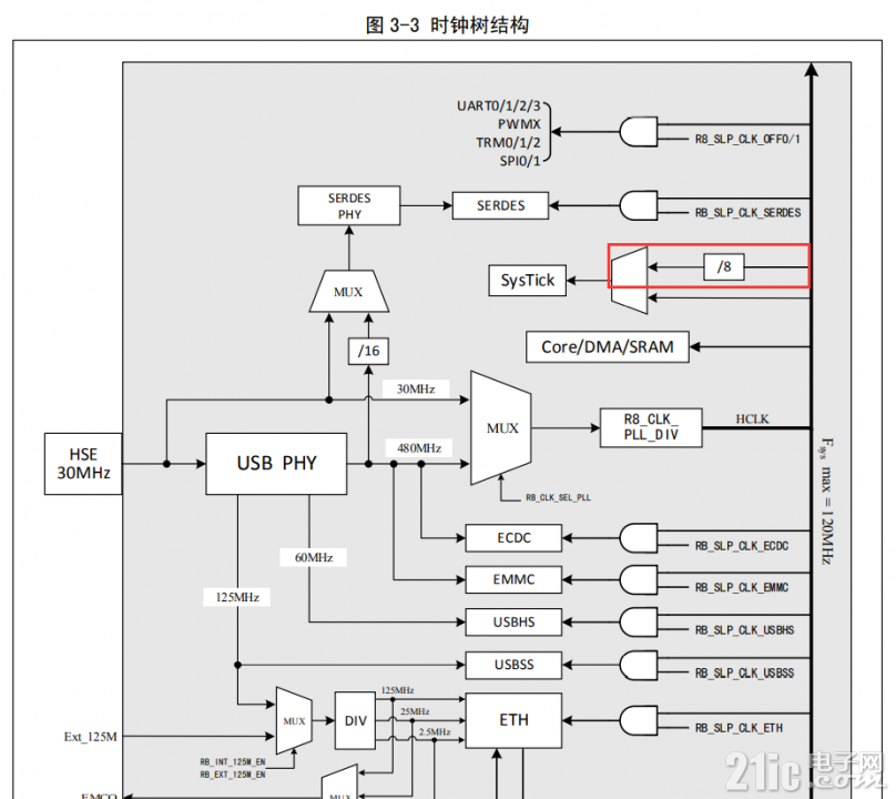

[单片机芯片] ch565的systick模块的手册在哪里呢,565的手册里没有v4的介绍里面也和程序对不上

wchtech 发表于 2022-5-7 09:11 | 显示全部楼层
根据手册时钟树,SysTick时钟由系统主频8分频获得。
delay初始化函数用主频/8M得到us的计数值。

wchtech 发表于 2022-5-9 11:58 | 显示全部楼层
SYSTICK相关寄存器说明可以参考CH569手册4.4.2章节:http://www.wch.cn/downloads/CH569DS1_PDF.html
 楼主| wangshujun 发表于 2022-5-9 22:56 | 显示全部楼层
找到了,之前看得不够仔细
在这一段的描述中没看出来即使到0后,是否会自动重装
从程序上来看似乎是自动重装的
