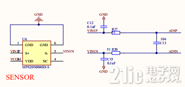

图6
     SDI5229TS 带有3通道24位Sigma-Delta高精度低电压ADC,如图6所示,通过VCOM给压力传感器供电,信号采用1通道24位ADC,当压力发生变化时,传感器把压力信号传递给ADC转换成数字信号,然后MCU进行计算处理得出人体的血压值。
